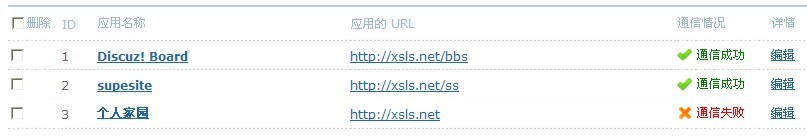

三个都同装在一个主机上,刚装的时候都好好的,可是今天不知道怎么了,UCHOME通信失败了
本来SS也通信失败的,我把IP弄了下,改成了127。0。0。1就好了,可是UCHOME改成127。0。0。1也没用,不知道怎么回事。。。哪位高手帮下忙
我按论坛里的一些方法都试过了,也都没有。。。
不过好像不影响什么东西,我注册用户什么的都正常,就是通信失败。。。急啊。。。

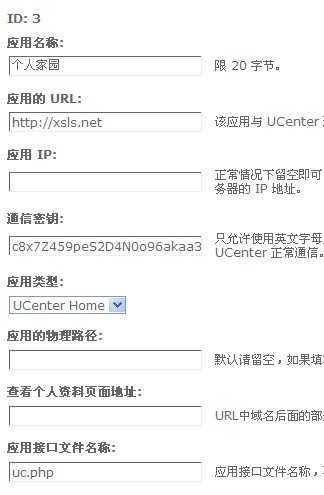

玻璃屋女孩 发表于 2009-9-17 20:24:35 | 显示全部楼层
登陆uc后台,编辑uchome这个应用,将里面最下面的应用的 UCenter 配置信息:  复制一份,将uchome的config里面的对应信息替换下

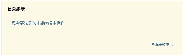

 楼主| chenmimcm 发表于 2009-9-17 20:32:30 | 显示全部楼层
后台登录不了了。。。老是跳出下面这个
我晕。。。刚才还是好的,现在就。。。
玻璃屋女孩 发表于 2009-9-17 20:34:21 | 显示全部楼层
把浏览器的cookie删除一下再登录
