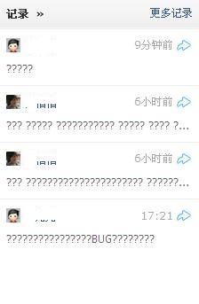

升级后,进入随便看看页面出现uchome_doing不存在错误,
按照玻璃女孩的方法:
https://discuz.dismall.com/viewth ... ght=%D6%D8%BD%A8%2B
修复后出现新问题:
原来的记录被清空,当然这是我运行上面语句造成的,但是现在发布记录全部是“?????”。
如图

云天一 发表于 2009-9-21 12:01:54 | 显示全部楼层
楼主可以进入数据库,看看
doing 表 浏览一下 看看里面的数据是不是问号
查看一下doing  表 message字段的 整理那里的编码类型和你的数据库的编码类型是否一致
玻璃屋女孩 发表于 2009-9-21 12:07:22 | 显示全部楼层
你的数据库字符集是gbk吗?还是其它的字符集?

 楼主| easy100 发表于 2009-9-23 14:55:01 | 显示全部楼层
6# 云天一
如您所料,真的是"???"
请问这个我怎么解决呢,谢谢。。。
 楼主| easy100 发表于 2009-9-23 15:48:59 | 显示全部楼层
搞定了,多些云天一指出错误所在。
将message的编码改成GBK的就可以了。谢谢
username, from, IP我还用改成GBK的吗?
云天一 发表于 2009-9-23 17:35:03 | 显示全部楼层
搞定了,多些云天一指出错误所在。
username, from, IP ...
    嗯,你数据库的编码不一致  存的时候就出现问号 读出来就是问号了- -
改成gbk就o了
