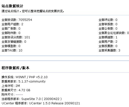

 楼主| taiki99 发表于 2009-9-27 16:30:13 | 显示全部楼层
最新状况
数据库:700万
后台资讯管理列表时间:开启缓存为10秒左右,清空缓存后或者不开启缓存需要10分钟以上,
修改php.ini中的30秒为max_execution_time = 720 才行.
也就是重建缓存需要720秒.重建后首页5秒左右即可.
现在是在本地电脑测试.所以没办法给出网址.
补充一下,重建缓存第一次超时,第二次成功.应该要更长时间吧.等1000万数据再给大家一个准确的时间,
因为现在正在同时录入,估计不怎么准确.

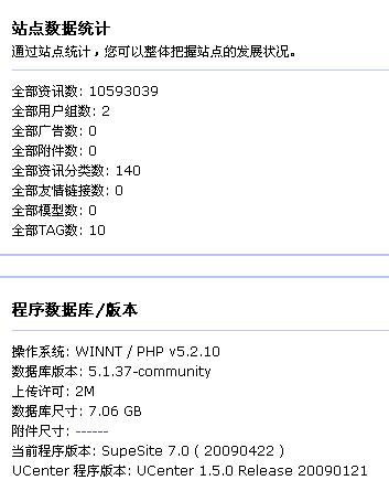

 楼主| taiki99 发表于 2009-9-28 17:30:49 | 显示全部楼层
最新情况
资讯数据:1059万
首页重建缓存时间[缓存到文本]:19分钟
首次打开后台资讯管理列表时间:140秒
资讯管理列表换页时间:195秒
首次首页打开显示时间:19分钟
首次一级栏目列表时间:160秒
第二次均为20秒.
以上数据是在本地电脑状况良好的情况下数据,运行中的服务器状态未测试.
 楼主| taiki99 发表于 2009-9-28 17:59:52 | 显示全部楼层
刚刚忘记点击一下内容页,没想到结果也需要跟首次打开首页一样的时间.20分钟,
决定放弃测试了.
建议数据超过300万的站长另外想其他办法.如果用目前状态的supesite效率,就像一个养不大的孩子.
虽然可能目前是负载最高的.

 楼主| taiki99 发表于 2009-9-28 21:24:44 | 显示全部楼层
个人认为是缓存机制问题.目前只有首页才有缓存生成.
后台资讯列表,前台一级,二级,列表,内容页都没有,访客单单打开你的首页干吗?进来的肯定是要浏览内容啦.
