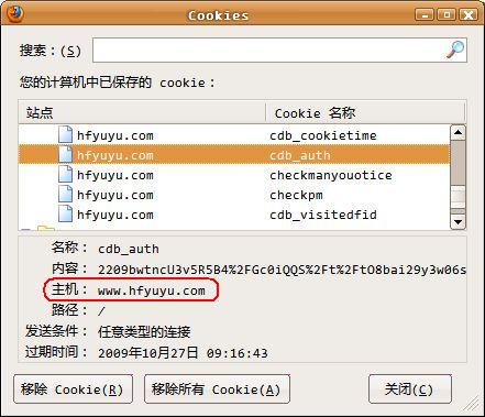

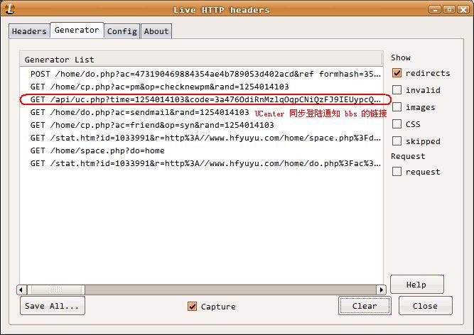

我怎么测试从 uchome 也不能同步登陆到 bbs
1、从 uchome 登陆,有 ucenter 同步登陆到 bbs(图中红线标识)

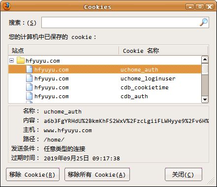

设置了 uchome 的 cookie

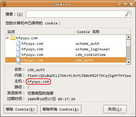

也有设置 bbs 的 cookie 但是主机设置不对(红线)

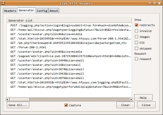

2、从 bbs 登陆,没有 ucenter 同步登陆到 uchome 的链接(应该是 /home/api/uc.php 之类的链接)
只设置了 bbs 自己的 cookie ,主机设置是有 www 的
