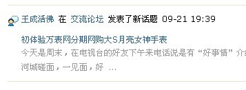

但是我最近发现,UCH的个人首页动态里,其中有一个UCH是显示论坛动态的,而且不少,比如下图
而另外一个站,就一个这样的动态都没有,怎么回事,我哪里配置错了?通讯成功的。
