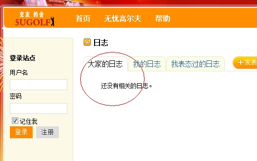

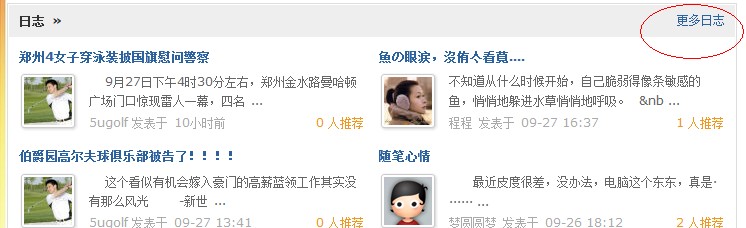

1、安装2.0后在“随便看看”主页的日志部分查看“更多日志”,竟然是空白的,没有调出日志,不知是什么问题?

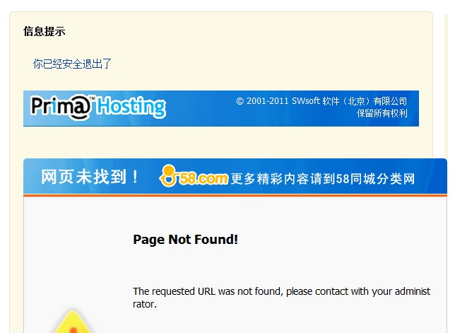

2、就是登录和退出页面好像出现缺少网页的问题,但不影响功能使用,附图

退出含 有页面不存在的
这个是因为config.php文件中uc的ip填写错误或者uchome的应用id与uc后台的不对应造成的,检查
define('UC_IP'
define('UC_APPID'
可以登陆uc后台,编辑uchome这个应用,将里面最下面的应用的 UCenter 配置信息:  复制一份,将uchome的config里面的对应信息替换下
玻璃屋女孩 发表于 2009-9-29 10:10:18 | 显示全部楼层
前面两个问题按楼上说的操作,不想显示论坛,登录uchome后台,高级设置,UCenter应用中找到论坛这个应用,导航中是否显示:选择“否”

谢谢,另外还有一个问题就是我的“大家日志”怎么是空白的,没有调出日志?
玻璃屋女孩 发表于 2009-9-29 10:21:58 | 显示全部楼层
参考一下https://discuz.dismall.com/viewth ... mp;from=recommend_f这里的说明
默认显示热度大于3的日志,你按上面的教程说明修改一下热度值就可以了

但日志不是首页不显示,我是首页能显示,就是从显示日志那个模块点击“查看更多”,对应的是“大家的日志”这个地方不能显示
玻璃屋女孩 发表于 2009-9-29 11:00:56 | 显示全部楼层
大家的日志也需要热度大于3的
 楼主| 5ugolf 发表于 2009-9-29 11:15:52 | 显示全部楼层
出来了,谢谢
