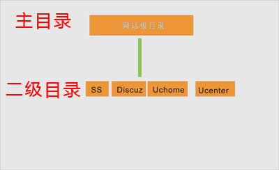

ss能实现这样的网站目录结构么
cndew 发表于 2009-9-30 18:28:56 | 显示全部楼层 |阅读模式
首页文件放在网站根目录下 ss系统文件放在一个文件夹中
这样的结构
放到这样的结构下SS能正常运行么 需要做哪些改动 谢谢
 楼主| cndew 发表于 2009-9-30 18:29:32 | 显示全部楼层
相当于是将ss的index.php放到网站根目录下运行

 楼主| cndew 发表于 2009-9-30 20:42:22 | 显示全部楼层
我就是不想把SS和其他装在同名目录下 我现在已经安装了 ucenter uchome discuz ecmall ccvms 在不同的目录中 我是想实现SS 和现有的安装的程序在同级目录下运行 而SS的首页要在根目录能运行 最好是生成静态首页放在根目录下 这样能实现么?

 楼主| cndew 发表于 2009-9-30 20:51:26 | 显示全部楼层
我想把SS的index.php放在相对SS系统的上级目录执行 有问题么?
 楼主| cndew 发表于 2009-9-30 20:53:58 | 显示全部楼层
最好不要修改SS的主程序,比较容易出错。建议用服务器端域名绑定二级域名的方法实现。
littlehz 发表于 2009-9-30 20:45
    你没有理解我的意思 我只是想用SS来做一个添加内容的工具 其他功能都不用 选择SS是为了以后好升级扩展 我想我的主域名访问的是根目录的index 而又不想将SS装在根目录 文件太多了看着乱 想把SS装在二级目录 首页文件放在根目录执行 这样
