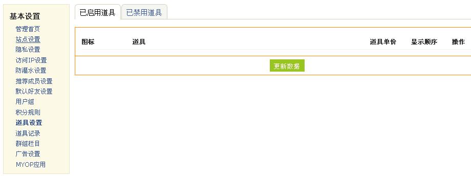

showupme 发表于 2009-10-10 15:20:42 | 显示全部楼层 |阅读模式
怎么回事?
玻璃屋女孩 发表于 2009-10-10 15:44:59 | 显示全部楼层
后台,基本设置,道具设置中是空的吗,截图我看一下
 楼主| showupme 发表于 2009-10-11 09:56:52 | 显示全部楼层
对,是的。
后台-》基本设置-》道具设置是空的。
我升级时没有碰到任何意外,一遍成功,最后要删除的字段和索引我都一一检查过,跟官方升级文档一样。
刚刚我检查了magic表,表是存在的,但是没有数据。
 楼主| showupme 发表于 2009-10-11 09:59:48 | 显示全部楼层
截图截图截图

阿喀琉斯 发表于 2009-11-2 01:39:12 | 显示全部楼层
7# showupme
    我升级前执行了关闭,道具功能依旧丢失了,,还有积分规则也是。
阿喀琉斯 发表于 2009-11-2 03:48:30 | 显示全部楼层
仔细研究了下,是官方升级说明有误,1.5的./install/index.php里不包含表态、道具等新功能的相关代码,这些都在2.0的./install/index.php里。
因此,升级之前,2.0 的./install/index.php也是必不可少的。我回档之后,覆盖了./install/index.php,再进行update.php,一切都恢复正常了。
