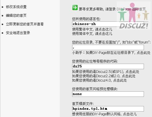

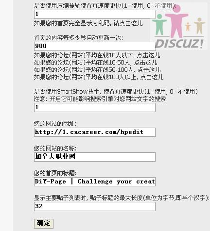

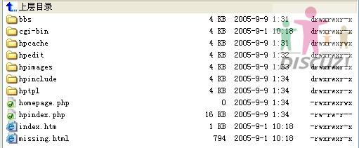

求助,wenshuang请进安装问题
完全按照你的提示做的,为什么还是不成功,截图如下.
  1. Warning: getconfig(./config.php): failed to open stream: No such file or directory in /home/cacareer/www/1/hpinclude/dbcmd_dz25.php on line 23
  2. Warning: getconfig(./config.php): failed to open stream: No such file or directory in /home/cacareer/www/1/hpinclude/dbcmd_dz25.php on line 23
FTP空间上传安装目录如图:
点击确定后,要立即更新您的首页并查看效果, 请点击这儿还是出现这个画面.请帮忙解决一下.

你的"系统设置如图1"那个图就可以看出问题了, 你的DIYPAGE明明放在BBS的上一层目录,论坛目录应该设成
bbs
才是呀
