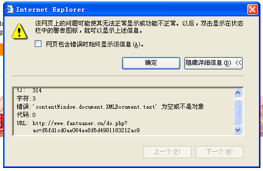

注册-不能跳转,也不提示注册成功,按照高手的指点说之行一下SQL语句,结果之行不了,还有更厉害的帮忙看看嘛?
赠金币啦!!!
网址:http://www.fantuaner.cn/
我执行过高手给的意见贴:https://discuz.dismall.com/viewth ... ;extra=#pid11927037
执行语句如下:
ALTER TABLE `uchome_stat` ADD `register` smallint(6) unsigned NOT NULL default '0';
执行后的错误提示如下:
错误
SQL 查询:
ALTER TABLE `uchome_stat` ADD `register` smallint( 6 ) unsigned NOT NULL default '0'
MySQL 返回:
#1060 - Duplicate column name 'register'
注册提示的错误:见附件图片
还望高手指点!!!
谈笑之间 发表于 2009-10-18 22:40:53 | 显示全部楼层
什么前提出现的?
云天一 发表于 2009-10-18 23:04:47 | 显示全部楼层
'病了'怎么可以看别人吃什么药就跟着吃什么药?
  1. Table './home/uchome_mailcron' is marked as crashed and should be repaired
表坏了,用tools工具修复一下mailcron表或者进数据库里面修复
或者根据下面帖子的第二点修复一下
https://discuz.dismall.com/viewthread.php?tid=235998
 楼主| B1223879 发表于 2009-10-19 09:23:37 | 显示全部楼层
谢谢,我试试,顺便回复2楼,就是新用户注册的时候。。。注册完了不提示成功,也不自动跳转。。其实已经注册完成了。
 楼主| B1223879 发表于 2009-10-19 09:31:35 | 显示全部楼层
哈哈好~~~谢谢云天一老大,搞定了!!!!!!
