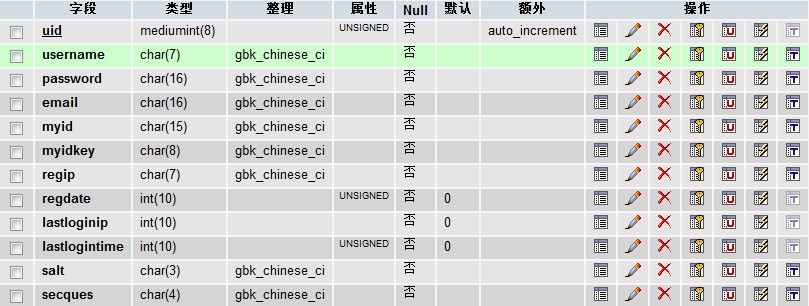

 楼主| 斯文的痞子 发表于 2009-10-20 09:25:18 | 显示全部楼层
到phpmyadmin里面查看一下 ucenter中members表各字段是否和这个字符集一致
云天一 发表于 2009-10-20 09:18
这是数据库表的截图,你帮忙看下正确不。
云天一 发表于 2009-10-20 09:42:35 | 显示全部楼层
能否把简单说一下你原来是数据备份等过程
你看一下你备份的数据里面是不是出现乱码
查看一下那些字段中的数据是否是乱码
