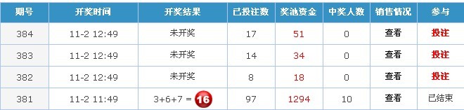

linmaogan 发表于 2009-11-2 12:11:07 | 显示全部楼层
出错了,中奖才两人,系统却提示有10人中奖,没中奖的人积分也增加了,出错后,同一时间段,居然有三期可以买彩的

Howy 发表于 2009-11-2 22:47:08 | 显示全部楼层
V2.3快樂28彩票沒開獎?請看下圖, 哪種情形會沒開獎呢? 謝
