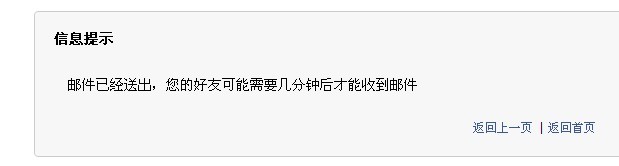

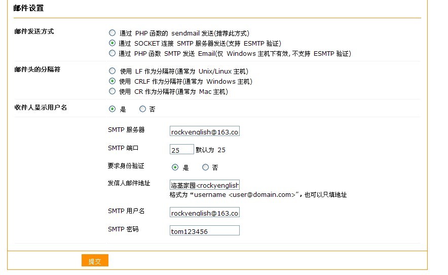

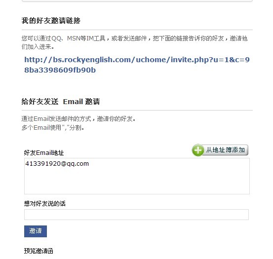

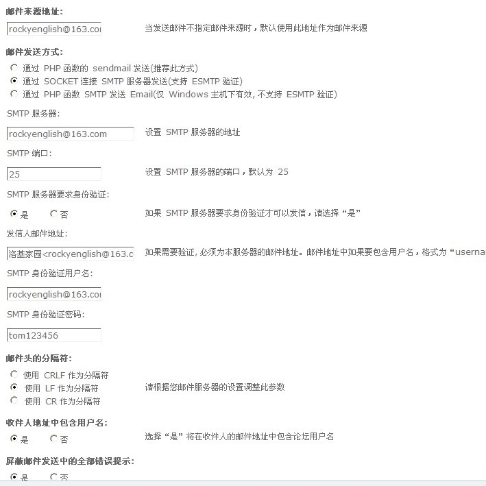

   邀请功能   我用了   发送邮件都发送成功了   但是邮箱里面就是没有我发送的邮件  不知道这么回事   图片我也上传了  大家来帮忙解决下
玻璃屋女孩 发表于 2009-10-28 11:41:35 | 显示全部楼层
UC后台不要设置,只在uchome后台设置就可以了。
