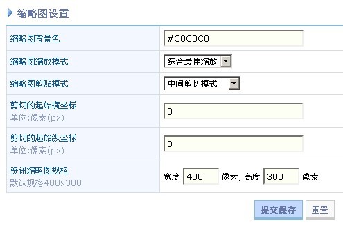

首先想搞清楚,首页和资讯首页的幻灯片里,仅仅是取原始图片或者缩略图进行显示,拉伸或者裁剪是在css里面控制的,这个理解对吧?
然后想问一下,缩略图是不是在发布资讯上传图片的时候根据系统设置生成的?
我现在的需要是,不管图片多大,宽和高都不要超过我要求的范围,如果超过,进行等比例缩放至限定范围内
如果宽、高都小于设定的范围,则不变化
如果宽和高其中一个超过,进行等比例缩放
意思就是我限定一个框
要求系统按照比例进行缩放,不要剪切,能塞进去这个框即可
然后拿到幻灯片显示的时候,视觉效果上再剪切(什么override-hidden之类的控制,图片本身或者缩略图本身没有剪切)
怎么设置啊?
lidq.jingwu 发表于 2009-10-29 15:22:09 | 显示全部楼层
理解是正确的,设置宽与高即可,如果不要剪切,就用默认模式,剪切的x与y都为0即可。
 楼主| royule 发表于 2009-10-29 15:41:07 | 显示全部楼层
    如果用综合最佳模式、默认模式组合,出来的图片是被拉伸缩放成设定的长、宽,不是原比例啊~
试了一下宽度最佳模式、默认模式组合,出来的是原比例的,只限定宽度缩到设定的宽度内~
大家都是怎么设置的组合和长、宽大小啊???!!!
能不能贴出来学习一下?
xiaochun1027 发表于 2009-10-29 17:57:13 | 显示全部楼层
我也想知道怎么设置的组合和长、宽大小啊???
比如说我不同频道(多频道我是用分类来实现的)的缩略图,比例不一样,长、宽不一样时,我可不可以对某一个分类的缩略图进行分别设置呀?
如果要程序的话,要怎么做?
xiaochun1027 发表于 2009-10-30 09:58:47 | 显示全部楼层
把问题帮顶一下!
lidq.jingwu 发表于 2009-10-30 10:45:06 | 显示全部楼层
5# xiaochun1027
    这个是不可以的,设置是全局的,对所有的频道都起作用的。
