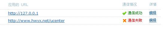

看图中127.0.0.1通信成功,
UCHOME通信不成功,如果把www.hwyx.net/ucenter改为127.0.0.1的话就会通信成功。。
但是如果改127.0.0.1的话,,在论坛上访问UCHOME空间的话,地址就会变成http://127.0.0.1/space.php?uid=1
IE就会提示找不到页面
如果把http://127.0.0.1/space.php?uid=1的127.0.0.1改www.hwyx.net就可以正常访问。。
还有在UCHOME上面访问论坛地址时也变成127.0.0.1,当然也不能正常访问
请问这是啥原因。。安装问题?还是哪里设置问题?。。
云天一 发表于 2009-10-29 15:14:31 | 显示全部楼层
ucenter怎么会在应用列表里面?
你的ucenter里再加ucenter应用???
huangsen365 发表于 2009-10-29 15:15:35 | 显示全部楼层
应该看看官方的帮助手册

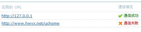

 楼主| 神秘手机 发表于 2009-10-29 15:30:31 | 显示全部楼层
ucenter怎么会在应用列表里面?
ucenter 哪有在应用列表啊。。应用列表 第一个是论坛啊,,第二个是UCHOME。。
云天一 发表于 2009-10-29 15:32:30 | 显示全部楼层
第二个是uchome???
那我怎么看是http://xxxxx/ucenter
而且我访问的你填的链接也是ucenter
云天一 发表于 2009-10-29 15:34:36 | 显示全部楼层
第一个是论坛的应用?  那就填www.hwyx.net
第二个是uchome?? 那就填uchome地址 不是ucenter地址
 楼主| 神秘手机 发表于 2009-10-29 15:40:01 | 显示全部楼层
第一个是论坛的应用?  那就填
    第一是论坛,写www.hwyx.net的话,就通信不成功呀。。
  第二个,我写错了,,但改UCHOME也通信不成功啊。。
怎么办。。。。
云天一 发表于 2009-10-29 15:40:51 | 显示全部楼层
http://faq.comsenz.com/viewnews-622
请按这里排查一下
 楼主| 神秘手机 发表于 2009-10-29 15:46:26 | 显示全部楼层
第一个是论坛的应用?  那就填
谢谢热心回复。。激动~~~
问个问题。。那个地址填 127.0.0.1 可以通信成功,填 www.hwyx.net 就不能通信成功是啥原因?
云天一 发表于 2009-10-29 15:48:11 | 显示全部楼层
www.hwyx.net 这个不能成功
因为你的论坛的config.inc.php文件中有相关信息填错了
请认真检查
