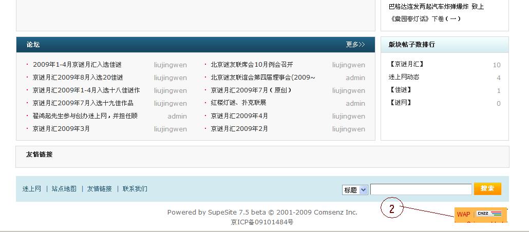

  2. 在版面的下方,需要放置第三方统计工具,我看discuz是可以放的,给了放置框。这个如何解决呢? (注意到了朋友们说supusite是不支持第三方统计软件的,那么supusite能否自己做一个类似的产品呢,叫第一方统计软件?我们画一幅画,有些可以部位不画,但眼睛必须画,"这个必须的",第三方统计我认为是必须的,不管用谁的,都要用).不设置我认为是一个缺点,不是优点)

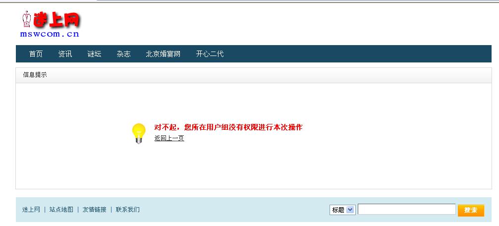

  6。除了创始人有权发稿以外,其它人发稿很难,搞不下来,看到一帖子说可以把管理员加为创始人,我也照办了,那这要需要十个八个管理员的话,他们都成创始人,那站长的责任和担心就很大,很郁闷,万一哥几个一不小心把网站回炉了,咱上哪里哭去?希望能尽快做一个补丁,把问题解决掉。

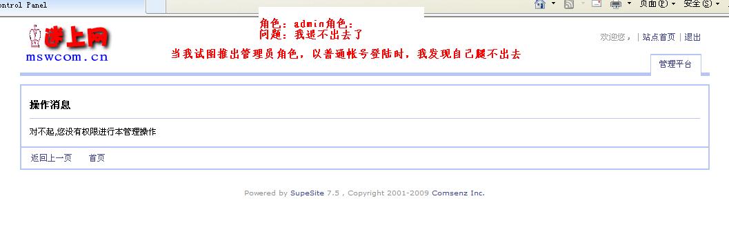

2、SS暂时没有放置第三方统计工具的功能,你需要手动在模板文件footer.html.php中添加统计代码,这个至少要求你能稍稍的看懂html。
