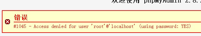

这这么解决?
有的说连接数据库权限问题,有的说连接数据库和默认的密码对不上
希望版主帮忙解决,谢谢

这个是登录密码不正确

百度上搜索到这样的回答,但是具体不知道如何操作解决,请高手支招
这个问题是说你连接mysql的时候没有填写密码?
网页上连不上,那应该是你配置文件中的设定与 MySQL 默认权限账户(没有密码的 root)不对应造成的。
在phpMyAdmin中,使用文件config.inc.php保存用户名和密码,当需要更换用户或用户口令更改时,必须修改config.inc.php文件,然后再上传。你去更改下配置文件 试试把。
玻璃屋女孩 发表于 2009-11-5 15:51:41 | 显示全部楼层
意思就是修改phpmyadmin中的配置文件中的
$cfg['Servers'][$i]['password'] = '';这个密码
云天一 发表于 2009-11-5 15:51:58 | 显示全部楼层
你是忘了root的密码?
进入  ./libraries/ 找到 config.default.php
修改

#1045错误我知道了,原来真的是MYSQL的帐号和密码不对
我还以为不用修改,用“root”这个帐号就能登入的
好天真的想法啊,俺滴个神
现在换成我原先设置过的SQL帐号与密码,就能登陆了
这个问题解决了。
(思路通了就是好解决)

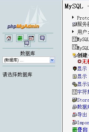

 楼主| 馒头也疯狂 发表于 2009-11-5 16:10:20 | 显示全部楼层
登陆后也没#1045错误显示了,OK解决了
