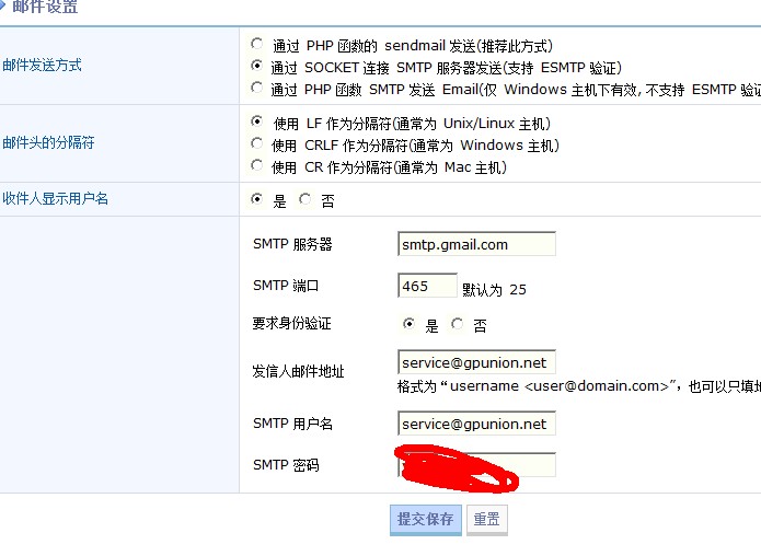

首先,我用的是自己域名下的企业邮局(google企业邮局)
企业邮局的MX配置是没问题的,而且账户已经开通了POP3和SMTP(用outkook等客户端软件成功收发过邮件)
在SS中设置如下(注:gpunion.net是我的域名)
配置是绝对没问题的,因为google官方就是这么写的
我测试了下,发送邮件失败

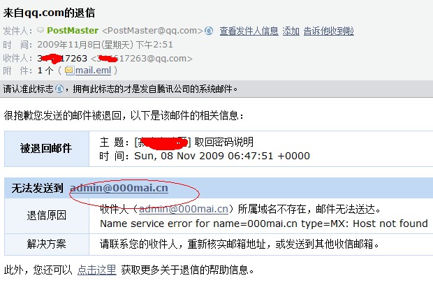

再一次抱着试试看的心态,我用自己的QQ邮箱发送邮件
发送了很多封,都成功了,不过要注意一点,用QQ的邮箱给注册用户发信的话是无法发送到QQ域名邮箱下的(这应该是个BUG)
说明:图中地址admin@000mai.cn是我的一个邮箱,000mai.cn是我名下的域名,用的是腾讯的QQ域名邮箱
(MX记录配置肯定没错,用其他邮件如126.163,sohu,sina,gmail等邮箱是可以给这个邮箱正常发信的)
这个BUG不知道是这么回事,图上写的MX:HOST not found ,邮件交换,主机没有找到,我DNS解析中将MX解析到腾讯的邮件
服务器,理论上讲是没什么问题的,DNS解析服务器也应该没问题的,我用的是新网的DNS,所以我个人觉得,是腾讯的邮件解析配置做的不好
QQ的域名邮箱要求只要配置一条MX记录。当这个服务器忙的时候可能导致无法收发邮件或者其他问题
而google 的企业邮局要求配置7条MX记录,这样保证了邮件不会丢失或者因为服务器的原因导致的邮件问题了
我用QQ邮箱成功发送了所有类型的邮件(密码找回,欢迎邮件等)
