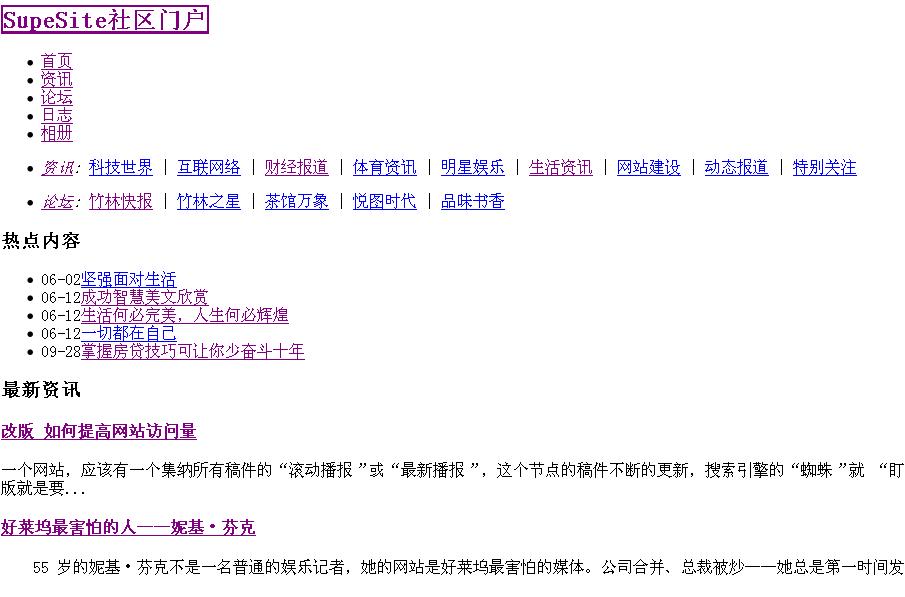

网站是用的UC1.5+UCH1.5+SS7.0+DZ7.0。
更换域名之后,UC,SS,DZ相互出错,现其他已经解决,惟SS首页显示不正常,无法登录的问题无法解决,寻求高手帮助。
Ucenter的通信正常,设置应该正确。
访问ss时,显示如下:
点击网站内容后,显示为原来域名的链接。
请问各位会是因为什么原因呢?谢谢!

lidq.jingwu 发表于 2009-11-16 09:16:33 | 显示全部楼层
首先检查config.php文件中的$_SC['siteurl']配置是否正确。
hecy 发表于 2009-11-16 09:52:28 | 显示全部楼层
楼上正解,config配置文件中
--------------- URL设置 ------------------------------
$siteurl = 'http://www.yourname.com';就是这里了
 楼主| yihuzyqing 发表于 2009-11-21 11:01:54 | 显示全部楼层
感谢4楼和5楼的解答。
这两个地方我都有修改。但不知道是什么原因,一直保存不上。修改之后保存,然后再打开,仍然是原来的域名。请问这是怎么个情况?
而且在DW里面一直显示有无效的标记提示。如图
如果加上PHP/>,不再出来错误提示,但通信不成功。
请问是什么原因?
 楼主| yihuzyqing 发表于 2009-11-21 11:37:37 | 显示全部楼层
首页错位问题已经解决。
具体解决方法是:将安装文件中的config.new重新填写一番,上传,替换换原来的config.php文件。
初次学习使用SS,在楼上几位的帮助下能够得到进步和提高,心情真是舒畅。
