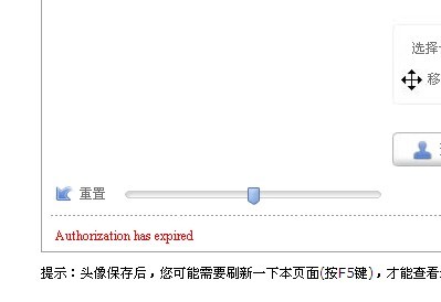

设置形象照无法操作 请高手帮忙分析下!

此问题已经解决.再此说一下解决方法.
苦苦等待,还是没有人解决,没有办法,只好自己分析源代码了.最后发现是时间问题.
具体代码:ucenter_install_path/model/base.php
function init_input(...){
if(($getagent && $getagent != $this->input['agent']) || (!$getagent && md5($_SERVER['HTTP_USER_AGENT']) != $agent)) {
        exit('Access denied for agent changed');
} elseif($this->time - $this->input('time') > 3600) {
        exit('Authorization has expired');
因为UCenter和我写的应用不在同一台服务器上,而二台服务器的时间相差一天.所以导致问题.
希望对大家有用
