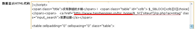

在数据调用的参数设置中,当修改“数据显示HTML代码”中的路径执行保存后,程序会自动在部分(有的路径不改,不知为什么)连接的前面添加当前网站的路径,在使用中往往造成路径错误!

看上面的图,对<a>中的链接程序自动修改,但是对<img> 的链接不能修改,

图中划红线的地方的错误已经很明显了,用户浏览的时候当然就是链接地址变成了“两个地址重复的地址放在一起”

云天一 发表于 2009-11-19 13:02:54 | 显示全部楼层
图中划红线的地方的错误已经很明显了,用户浏览的时候当然就是链接地址变成了“两个地址重复的地址放在一起 ...
自在修行 发表于 2009-11-19 11:58
    那个html代码是你自已写的 加了两个地址汉然就变成两个
你知道会重复你为会不改成一个?

    你问的好,我的地址是直接使用系统变量,而不是“http://。。”,前面是系统自己加的。看来你对系统不是很熟悉。
在不清楚程序能够自己添加地址的时候,曾把自动添加的网址删掉,直接使用系统变量,但是每次保存后又自动添加上了,现在知道了,自然不会犯如此错误!
如果这个自动为<a>添加网址的不是BUG,那么忽略了<img src=>应该是个bug,
个人认为自动添加网址的功能不如不要,因为大家更习惯于使用相对地址
另外提醒一下 看一下6楼的问题

UCH2.0数据调用的 数据显示HTML代码  并不会像楼主所说的自动添加网址

实践一下就知道了
