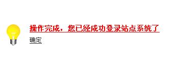

一、官方下载点下载了SS7.5程序,在浙江电信的一服务器上用二进制上传所有ss7.5必须上传的文件,并在ucenter中安装到位,设置管理员账号后并进入后台,这时一切正常,然而问题就出在这管理员退出登陆状态后想再进来就难于上青天了。
有截图为证:
登陆前
登陆显示成功
登陆后,居然是未登录状态!

问题解决,原因:在一个空间下面有两个SS,关键在于这两个SS的cookie前缀是一致的,导致了系统无法区分是那个ss的cookie。
方法:修改了config.php文件的$_SC['cookiepre']的值,使两个ss的不一致。
