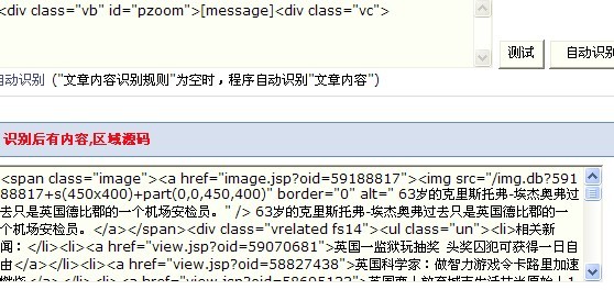

  我采集的列表中有两种,一种比较容易:
很容易就搞定了

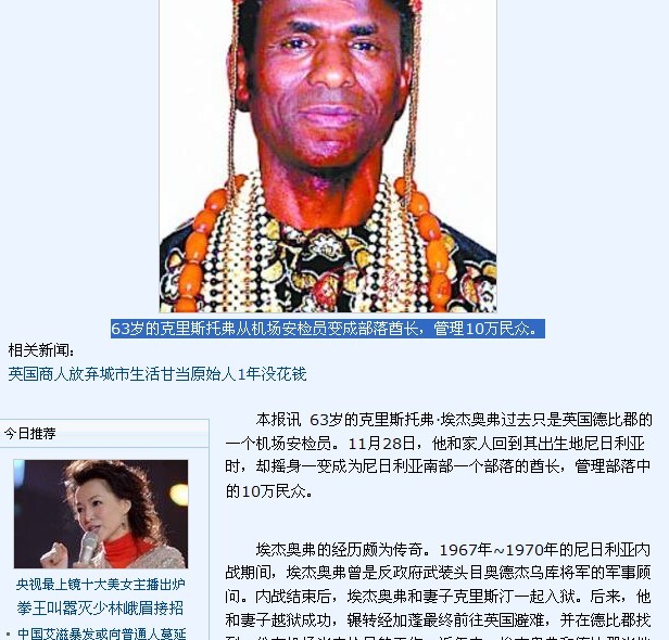

另外一种就是问题了,因为他们在统一列表中,所以,规则就有些难弄了
下面是要采集的

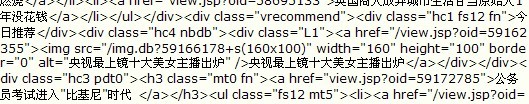

这是源码,多了旁边的小列表,今日推荐和相关新闻,弄了半天
希望有人帮个忙,谢啦!

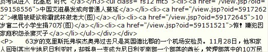

 楼主| tnjjbb 发表于 2009-12-1 16:15:00 | 显示全部楼层
我就是在请教过滤规则,很不好弄的,把没用的剃掉,我不要到怎么弄
我写的是<span class="image">可是不行,就是我设置内容后面的,这剃掉了我写的,后面相关的没剃掉!就是在烦这个

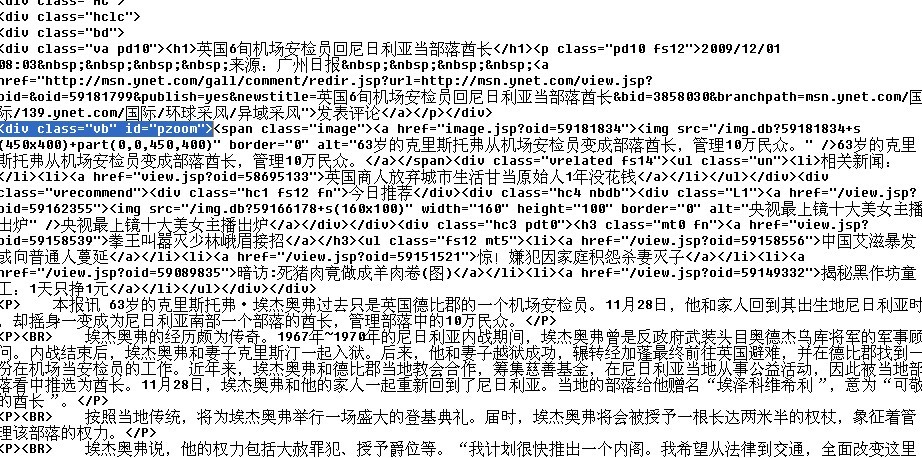

Gnagno 发表于 2009-12-1 16:22:39 | 显示全部楼层
我写的是可是不行,就是我设置内容后面 ...
    |<span class="image">*<xxxx>|
上面的意思是过滤从<span class="image">到<xxxx>之间的所有内容,注意这个符号的功能:|
 楼主| tnjjbb 发表于 2009-12-1 16:28:43 | 显示全部楼层
回复 5# Gnagno
    谢谢阿,我一直在用竖杠|没用过*,解决了,谢谢啊!!!!
