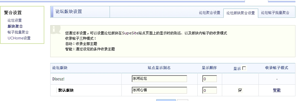

我是先装DISCUZ和UCHOME的,后装了SS,SS中的论坛设置已经成功,但是在聚合版块时只显示“默认版块”,实际上我在BBS中早就有了几个定义好的版块了?不知道怎么回事,谁帮我一下,谢谢!(这些我都是用超级站长装的,DISCUZ7.2,   SS7.0,  UC1.5,   UCHOME2.0,MySQL 5.0.81)

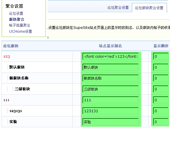

在网上看到的一些教程都是有相应的版块出现的:

以上设置,uchome的数据都能聚合,但是论坛就是就如图所示,聚合不了,不知道怎么搞啊!

表名是没有更改过的,Mysql数据库表名与当前BBS表名不相符的可能性大一点(但是如果是表名不一致,那是不是在SS前台点默认板块不来不信息呢?而实际上在前台点击默认板块会跳到fid=2中,怎么回事哦),有什么办法吗?
聚合后SS不会根据最新的数据信息吗?有什么办法让SS与BBS的最新数据库一致呢?
