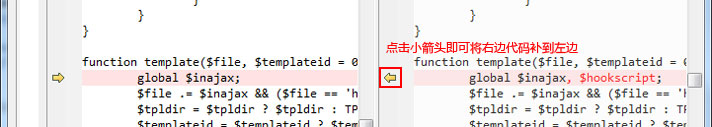

      所以建议新手站长,使用Beyond Compare(文件对比工具),该工具可以将两个文件打开,对比将不同地方高亮显示出来,然后直接鼠标点一下就可以将左边差异补到右边,或者右边补到左边,相当方便!

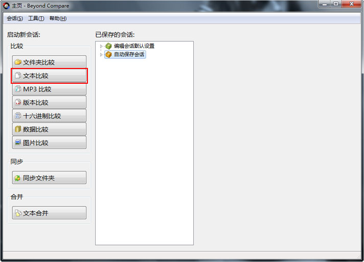

Beyond Compare 界面截图

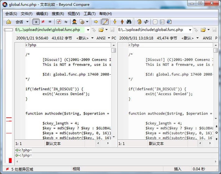

文本对比(如下图所示)
依上图所示范例(新内核NC合并的\include\global.func.php文件),左栏是Discuz!7.0原始文件,右栏是新内核NC的标准文件,从图上可以看到,两个文件有5处差异,滑动竖直的滚动条,可以查看差异处的详细代码。其中有差异的代码区域会高亮显示出来,方便查看。点击图中标注的小箭头,即可将右边差异补到左边。

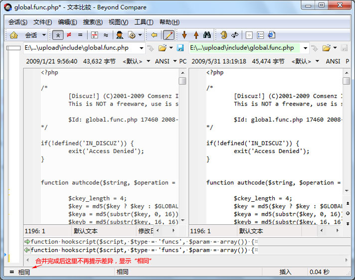

点击小箭头,消除差异后,高亮区域消失,可以查看详细代码变化,如下图:
合并完成后,左下角不再提示差异,会显示“相同”,然后保存文件!(如下图)

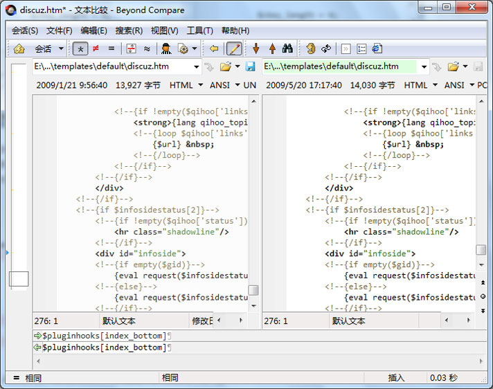

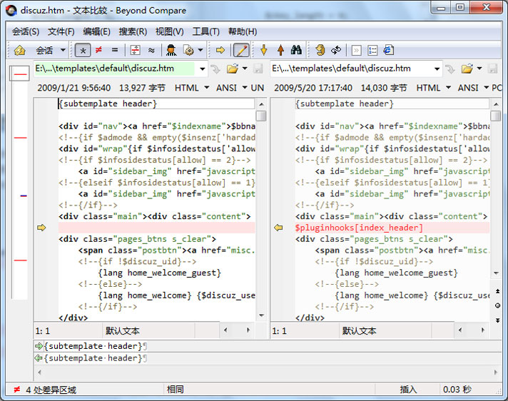

范例2:templates/default/discuz.htm 文件合并
      模板文件和前面方法相同,左右两边分别打开,然后对照差异,箭头点击补全差异即可!

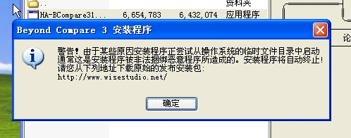

himanxu 发表于 2010-2-10 11:09:28 | 显示全部楼层
安装不了哇,提示下图
adminadam 发表于 2010-2-11 01:13:37 | 显示全部楼层
请问LZ使用的是什么版本系统?
