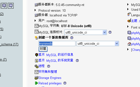

现在说一下phpmyadmin后台导入数据,和修复数据的方法

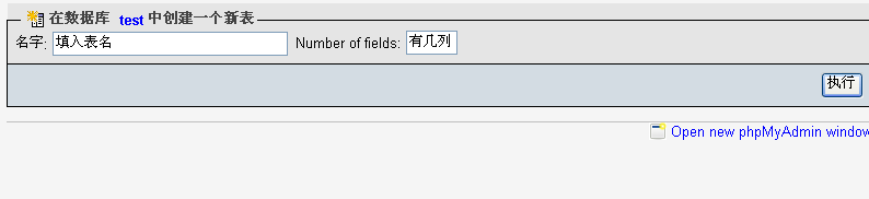

1,首先建一个数据库
此时您可能有三个操作
1,建表
2,执行sql语句,单击sql,把数据粘贴到里面,点击执行即可
3,导入原来的备份

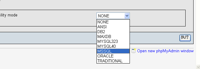

2,如果是不同版本的数据库则要选择Format of imported file里面的选项
否则导入的数据将无法使用

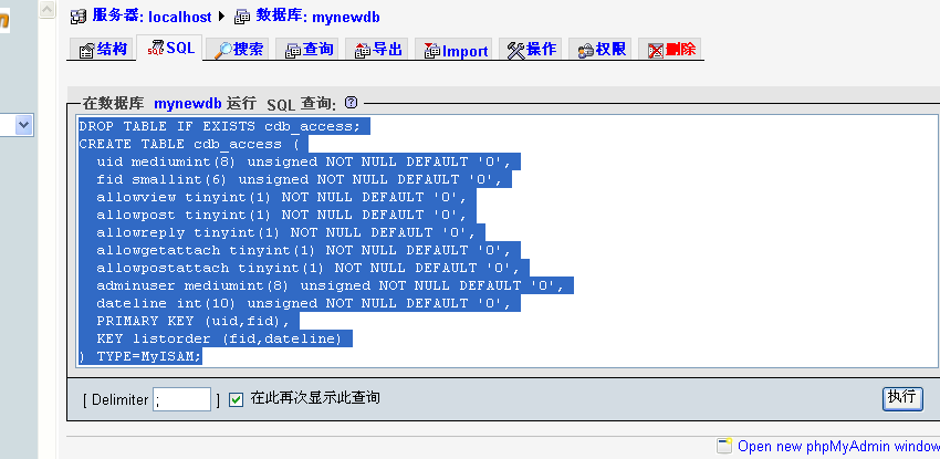

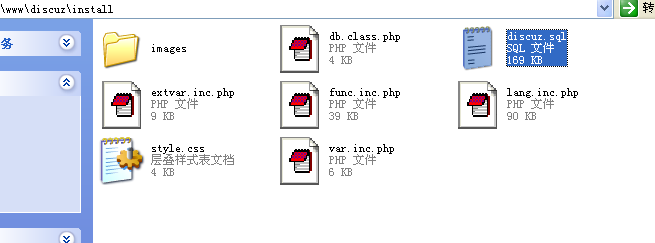

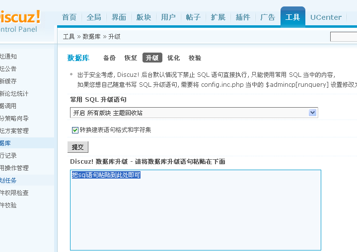

3,如果遇到表需要修复的时候
看看具体是那个表
再看看自己的论坛版本
找到自己根目录下的install目录
找到需要修复的表
在phpmyadmine里面执行,或者是在论坛后台执行也是可以的
也是可以对比一下具体修复哪里
上面的操作是把要修复的表整个删除了再重新建立

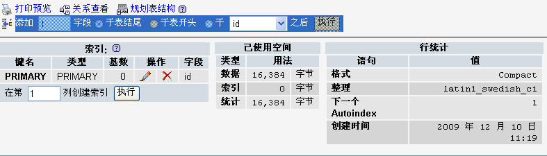

看一下是不是那个自动需要修改
删除一个字段  ALTER TABLE `要修改的表名` DROP `表的字段名`
也是可以点击字段后台的小红色的叉,也是可以删除的
增加一个字段   ALTER TABLE `要修改的表名` ADD `表的字段名` VARCHAR( 20 ) NOT NULL AFTER `在什么字段的后面` ;
图中选中部分也是可以增加的

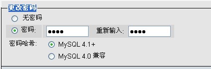

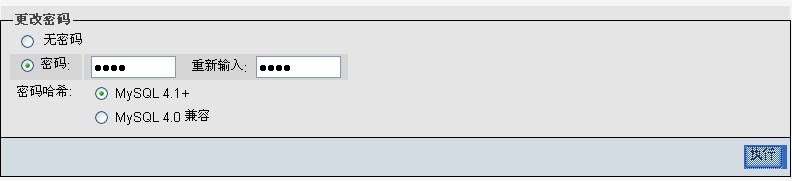

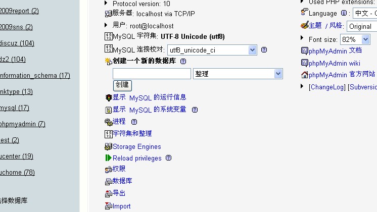

下面的是pma怎样修改密码
进入pma以后首先看到的是
点击权限
点击选中 部分

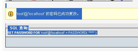

查找修改密码,直接填写新密码即可
点击更改密码框里面的执行即可
密码修改成功
