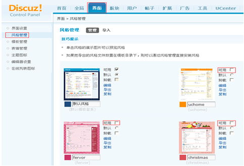

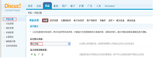

二、1. 因为升级后,原论坛的风格不能使用,所以把论坛的风格,变成默认风格,
       进入后台设置=》界面=》界面设置=》全局,选择默认风格,如图所示
      2. 再进入风格管理,把除默认风格以外的其他风格都设置成不可用,如图所示

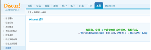

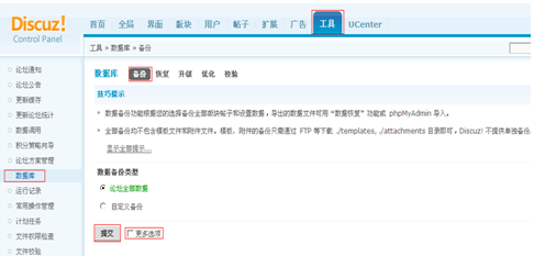

      3. 备份数据,进入后台=》工具=》数据库=》数据备份,如下图

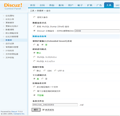

     4. 如果想做更细化的设置点击“更多选项”,如下图
     5. 设置完毕后,点击“提交”,即可看到如下图所示内容

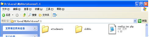

三、1. 在原论坛的目录下,新建一个文件夹,名为oldbbs,把除文件夹attachments和文件config.inc.php以外的所有文件都移到文件夹oldbbs中,如下图示,  (本例中,本地安装原论坛的地址为)

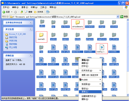

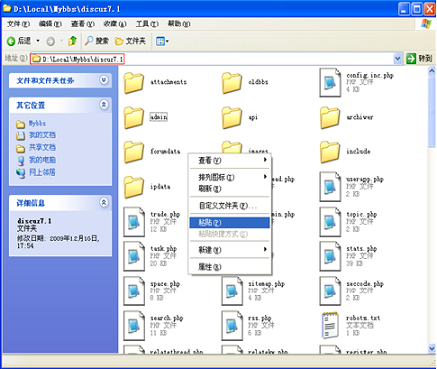

      2.把新下载的Discuz7.2压缩包解压缩,把其中upload文件夹中所有的文件(除config.inc.php文件、attachments文件夹以及install文件夹以外)拷贝到原论坛根目录下,本例中为D:\Local\Mybbs\discuz7.1,如图所示

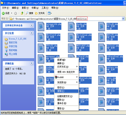

      3.把Discuz7.2解压缩文件中的utilities文件夹中所有的文件拷贝到原discuz的根目录下,本例中为D:\Local\Mybbs\discuz7.1,如下图所示

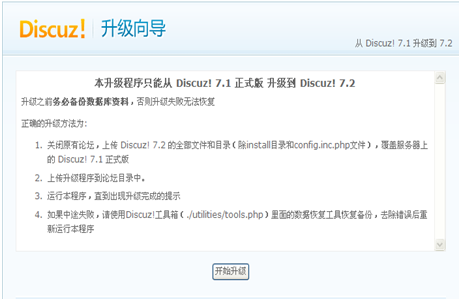

     4.在浏览器中打开http://localhost/discuz7.1/upgrade13.php,即可看到如下图所示内容
     5.点击开始升级,过程不用你来负责,耐心等待即可,之后会看到如下图所示的内容

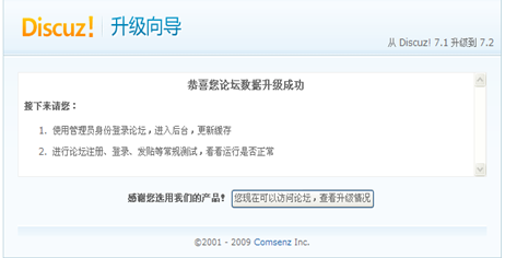

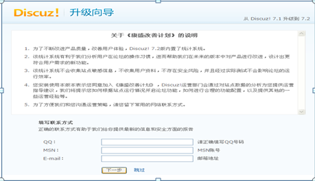

     6.可以正确填写联系方式,也可以选择跳过,然后就可以看到如下图所示的内容

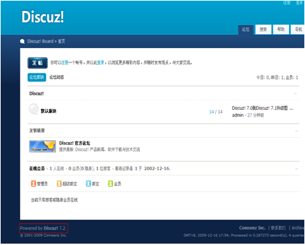

     7.点击查看升级情况,就可以看到如下图所示内容,版本已变为7.2
四、升级后要进行更新缓存,删除upgrade13.php(一般来说,upgrade13.php文件会在升级后自动删除,如果没有删除请手动把它删除)
