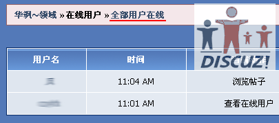

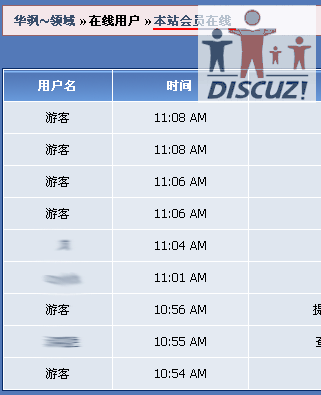

说明一下,一个小HACK,比较合适在线用户较多的论坛,
功能:
可以选择查看在线会员动作的方式,
分   在线所有用户(包含GUEST)  和  本站会员在线(不包含GUEST) 两种,
查看时可以选择~~
下面有三个图大家就明白了~

天才白痴梦 发表于 2005-8-16 11:22:46 | 显示全部楼层
反了吧   支持下     用处不大
如果再 在线列表中 使用此方法应该不错
支持下喽
 楼主| oytktk 发表于 2005-8-16 11:25:07 | 显示全部楼层
不是反了...当你查看的是会员在线时,就显示全部在线的连接,如果你查看的是全部在线的话,显示会员在线连接..

我用了后发现只要在线人数(游客+会员)比较多,使得全部用户在线列表需要显示不止一页,而本站会员在线列表不足一页时,点开本站会员在线列表时就会出现第二页的按钮...点了后就进入了全部用户在线列表的第二页...这是怎么回事?麻烦达人解决一下...感激不尽...
