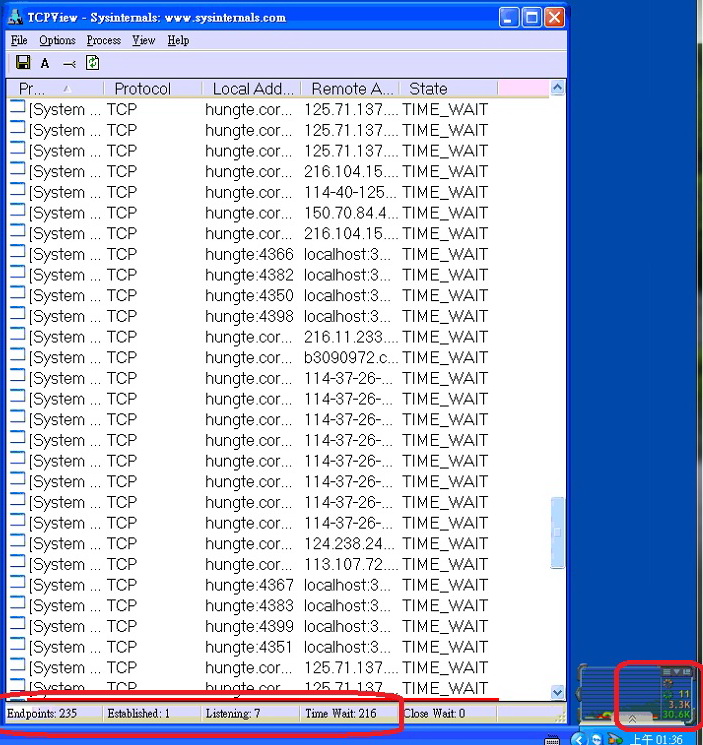

我使用DZ後發生非常棘手的問題..請了幾個專搞伺服器的專家也搞不定
希望這裡高手更多能夠解決我的問題.我的問題如下:
Q:只要線上人數超過60人整個網站就會卡住.上傳頻寬跑得很少量.實際連線數不超過300
而且發現連線到數據庫的連線會停止不動(此時網頁已經卡住了)
我的環境如下:
WIN XP SP3 雙核心主機4GB記憶體
使用appserv安裝包當伺服器.從2.5.7~2.6.0都測試過
做過的測試方式如下:
壓力測試-->200人同時各傳送1000次連線.結果伺服器以及主機都正常連線數據都在40秒左右完成測試.而且上傳頻寬都是極速傳輸無誤!
修改伺服器以及MYSQL參數測試也都沒問題....
更換作業系統測試->XP 32/64->VISTA 32/64->WIN 7 32/64  結果都一樣
更換主機測試->已經更換兩台不同規格主機測試出來依舊一樣的問題
請各位高手幫幫忙集思廣義解決這個百年難得一見的怪問題!!

 楼主| asirpan21 发表于 2010-1-20 22:21:47 | 显示全部楼层
結果讓我自己這個菜鳥搞定了....
原來是阿帕契的參數問題..
只設置mysql是不夠的..還需要阿帕契支援對應..
最佳設置需要長時間測試...
