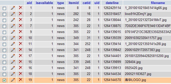

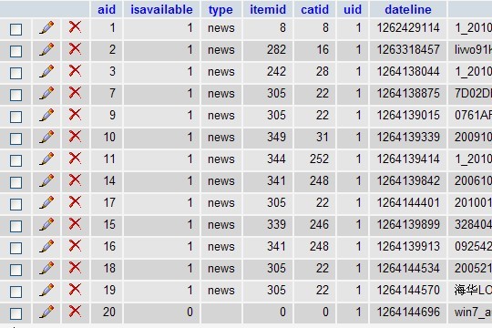

 楼主| poplei 发表于 2010-1-22 15:36:34 | 显示全部楼层
未上传的时候(好多个图片的itemid都是305,这个就是这个故障造成的。我们姑且把它当做正常的,继续往下看)
未上传的时候
未上传的时候

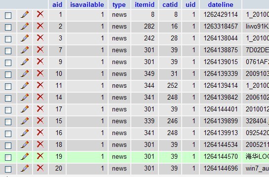

我编辑itemid为301的文章,上传(仅)一张图片,
但上传成功返回的附件列表包含了最近上传的N个图片。
文章未提交的之前,看数据库都正常。
上传一个新图片,未提交
上传一个新图片,未提交
给itemid为301的文章上传(仅)一张图片,点击提交后提交后。
原本属于305的附件现在属于了301.
上传新图片后并提交后
上传新图片后并提交后
估计
如果我再编辑itemid为306的文章,并给这文章上传一张图片后点击提交,上图中itemid为305的附件的itemid值又会变成306。
