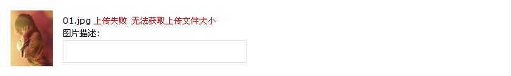

我的网站前天被人黑了,然后就开不进去!今天换了一个新的主机,就从新安装uch可是结果发现相册本鞥上传照片,头像什么都不可以上传了!
如图: 001.jpg
谁可以帮帮我看看!谢谢了

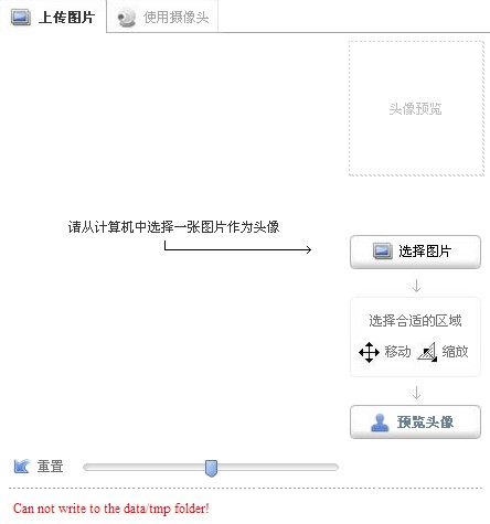

Can not write to the data/tmp folder!
临时目录没有写入的权限,检查目录权限
检查 UCenter 目录下
./data/tmp/ 是否可写   目录是否存在
123jy 发表于 2010-2-25 14:06:04 | 显示全部楼层
第一步:
检查 UCenter 目录下
./index.php 是否存在且完整
./data/avatar/ 是否可写 设置为777
./data/tmp/ 是否可写    设置为777
第二步 下载最新版UCenter
解压后,  只上传images文件夹  (覆盖原来的 全部覆盖)
第三步 UCenter后台 更新缓存  OK 解决。
