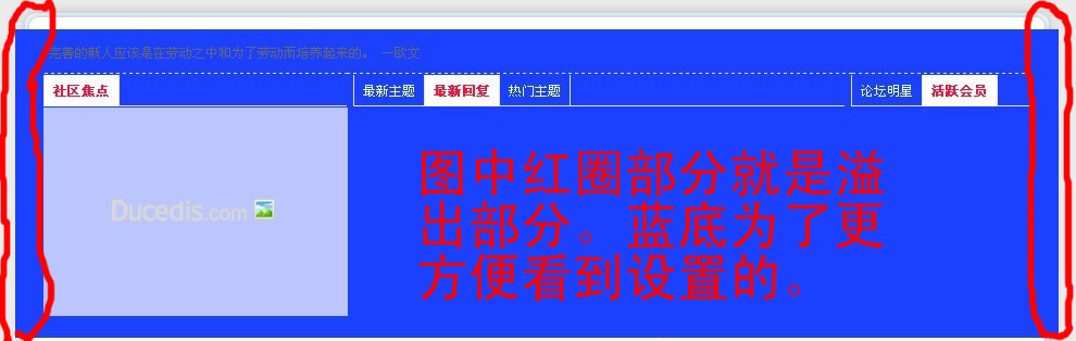

安装了一个模板 也装了火狼首页N格插件
发现有溢出现象
不知道如何解决?
一个是通过修改插件宽度来解决?
二是通过修改风格文件解决?
搜索了论坛 发现有类似问题
但是没有解决方法
请大家帮忙一下 详解一下
(实在是没有办法 论坛搜了很久)
为了更清楚看到 我设置了表格主题颜色为蓝色
要修改的插件宽度就是蓝色部分
下面附图

popuppp 发表于 2010-2-27 11:23:06 | 显示全部楼层
最好是调整下模板的宽度。
 楼主| babylonjudge 发表于 2010-2-27 12:40:38 | 显示全部楼层
调整模板的宽度?
就是主体表格的宽度还是?
默认的是960 修改成1000 也照样错位
 楼主| babylonjudge 发表于 2010-2-27 14:47:01 | 显示全部楼层
还是没有人解答啊?
 楼主| babylonjudge 发表于 2010-2-27 16:24:59 | 显示全部楼层
义无反顾顶上去
langege 发表于 2010-5-17 18:21:07 | 显示全部楼层
打开template 文件夹下的ducexhome.htm文件,搜td valign="top" style="width:100%; padding:0  6px; 将padding:0  6px改为padding:0px (EM:131:)
