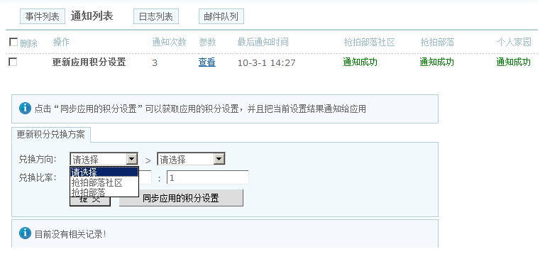

    同步过了呀,在通知消息里面看到已经三个应用都已经通知,参数是空的,但是还是不显示uchome的积分项

 楼主| colo88 发表于 2010-3-5 23:32:21 | 显示全部楼层
彻底郁闷了呀,全新服务器,按照下面顺序全新安装了
1、ucenter 1.5
2、discuz 7.2
3、uchome 2.0
安装一切正常,完了以后在ucenter里面看到应用通讯正常,积分兑换里面还是没有uchome的选项呀{:1_129:}
