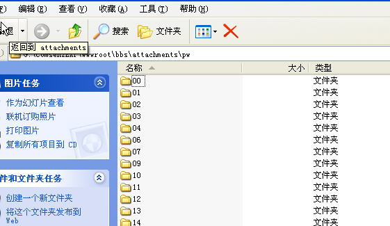

用DZ提供的Comsenz XConvert 1.3.1转换~~
由PW7.5 SP3  ===> DZ7.2
转换后,头像原目录 attachment/upload/  变为  attachments/PW/

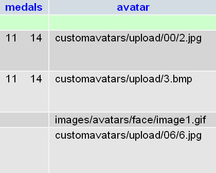

数据库表中头像显示地址:customavatars/upload/
问,头像转换工具可以转吗?
如果可以转的话,upgradeavatars 如何设置?

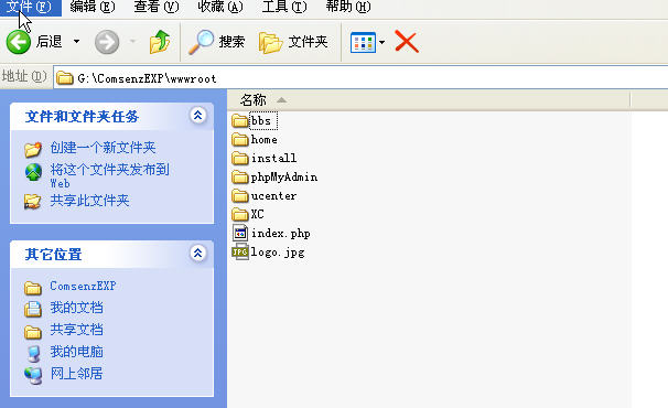

本地测试,各目录如下:
本人菜菜,各大侠们帮帮我~~

漫天飞舞 发表于 2010-3-17 09:11:26 | 显示全部楼层
你是指什么地方的设置?是ucenter和discuz的目录吗?
 楼主| 叮叮当 发表于 2010-3-17 09:38:29 | 显示全部楼层
谢谢这位大哥能跟进~~
对的,那些要输路径的地方:
比如下面两个路径:
define('UC_SERVER_ROOT', '');   //UCenter(uc_server) 路径
define('DISCUZ_ROOT', getcwd().'/');
不知道这个转换文件,还有其他路径要修改吗?
漫天飞舞 发表于 2010-3-17 09:40:47 | 显示全部楼层
不用了,其实主要是改第一行ucenter的,第二行discuz的不需要修改
 楼主| 叮叮当 发表于 2010-3-17 09:52:59 | 显示全部楼层
啥都不用改?
漫天飞舞 发表于 2010-3-17 09:55:58 | 显示全部楼层
只要把ucenter相对于discuz的目录路径写对就行了
