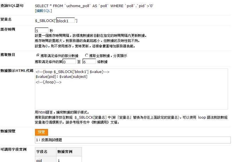

有一個問題困然我很多天了。我用UCHOME後臺的外部調用嘗試調用投票。但是說什麼都不顯示。。誰能幫幫我??
後臺測試可以看到,但是用JS放到模板裏就不行了。直接帖的後臺的JS
  1. <script language="javascript" type="text/javascript" src="http://211.21.202.60/home/js.php?id=1"></script>
調用投票不顯示
調用投票不顯示

云天一 发表于 2010-3-30 19:36:16 | 显示全部楼层
是程序有点小问题
你可以在冒号前加一个空格以方便程序解析
  1. $value[pid]: $value[subject]
或者换成英文输入状态下的冒号
  1. $value[pid]:$value[subject]
