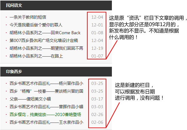

大家好:
自从安装使用SS以来,首页资讯栏目的调用,不知道怎么回事无法按照发布日期显示,但是新建的栏目都可以,而唯独资讯栏目不知道什么原因,依然显示的是去年发布的,即使刚刚添加了新文章,还是不显示。(或许是根据热度进行的调用?但我只想根据发布日期调用啊。)
困扰已经半年了!
之前看过一个朋友的帖子,也是这个问题,版主好像给出了很多帮助文档,里面讲到了调用的规则,可是,由于自己水平有限,修改后依然没变化。
这不是个复杂问题吧?恳请领导帮助下,我的版本是7.5最新版的,直接说怎么改就好。若解决这个问题,一定不吝分享。

 楼主| yangmaowa 发表于 2010-4-8 14:01:32 | 显示全部楼层
配了截图的,请朋友们看一下。帮帮忙。

davinciywf 发表于 2010-4-10 02:07:40 | 显示全部楼层
我知道了,你很可能是后台设置了按照热度(查看数)来排列
以民间语文板块看,不难发现上面的文章热度比下面的文章热度要大.
davinciywf 发表于 2010-4-10 02:17:49 | 显示全部楼层
后台貌似不能对已有的模板进行排序更改(有的话别鄙视我,我对后台不熟悉)
你打开template/default/index.html.php
查找一个以<block 开头,大概name是spacenews的代码,
如:
<!--{block name="spacenews" parameter="perpage/20/catid/$thecat[subcatid]/order/i.dateline DESC/cachename/newlist"}-->
把你那段代码的order参数为:i.dateline DESC
然后,后台更新缓存
如有不明,白天联系
