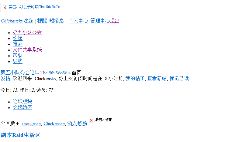

我的网站最近改版了一下,原来根目录下面直接安装的Discuz,并且是GBK版本,最近因为一些原因,首先从GBK编码改成了UTF-8,这个过程应该没有问题,随后我想顺便安装一下SuperSite,将论坛放到/bbs下面,SuperSite安装到根目录,但是等我SuperSite安装好后发现问题来了,首先是转跳问题,从SuperSite帖子采集器里面无法直接转跳到论坛对应的页面,直接进入论坛首页,其次就是风格模板问题,从SuperSite转跳至论坛时,页面显示不出风格,纯文本,没有图片,不知为何,最后,在SuperSite采集来的帖子里面看不到论坛的附件,我论坛附件采用的都是默认存储格式,但是显示不出来,请教一下各位前辈,我现在应该怎么处理。

 楼主| tarly 发表于 2010-4-12 17:24:52 | 显示全部楼层
 楼主| tarly 发表于 2010-4-12 21:58:19 | 显示全部楼层
不要沉了啊,我发现转跳地址的问题了,去掉index.php能正确显示啊,但是SuperSite采集器里面去掉index.php就没法保存
lidq.jingwu 发表于 2010-4-13 10:09:48 | 显示全部楼层
在config.php文件中将论坛的url修改正确,去掉index.php
