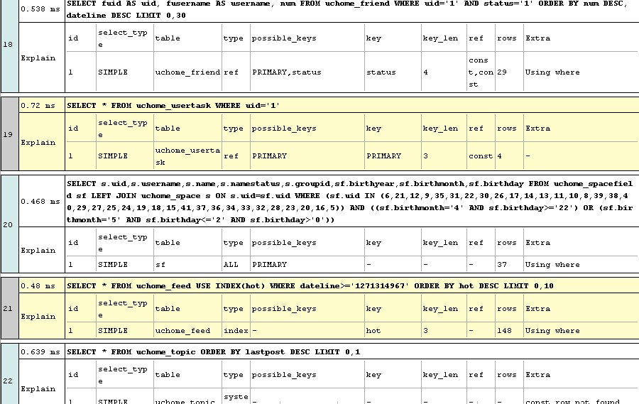

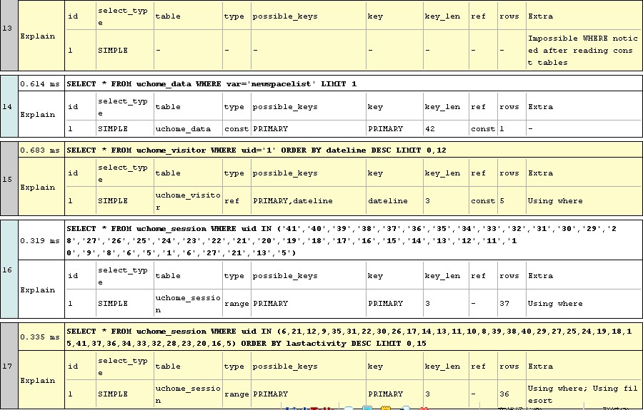

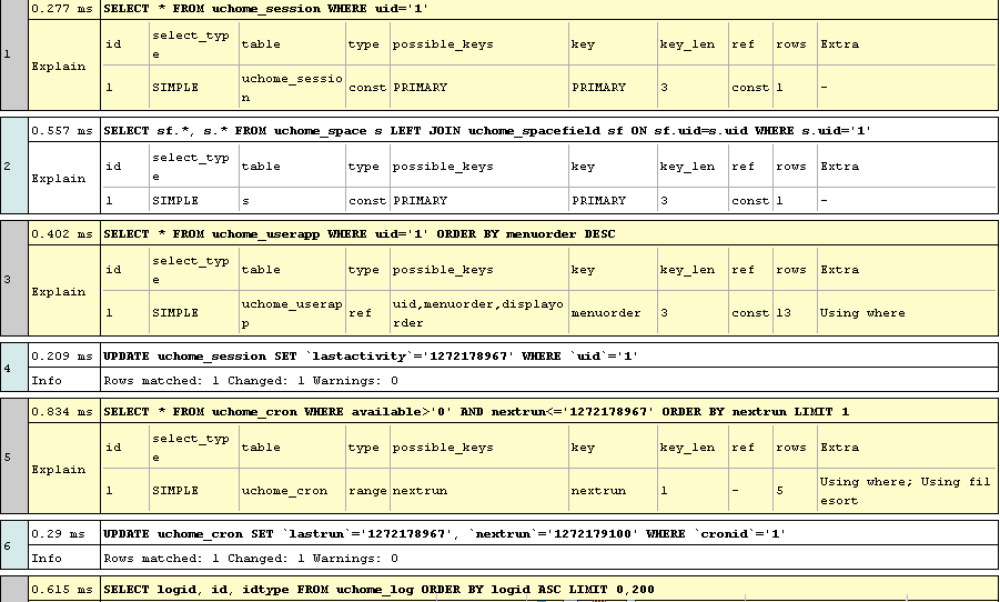

 楼主| bugubird01 发表于 2010-4-25 15:15:33 | 显示全部楼层
这是用创始人登录后页面下部出现代码
这该如何操作呢?
要重新安装吗?

iced36 发表于 2010-5-3 05:14:49 | 显示全部楼层
回复 4# bugubird01
    至于你这里出现大面积的代码,是因为你开启了debug功能,修改uchome目录下common.php文件,将define('D_BUG', '1');修改为define('D_BUG', '0');即可
