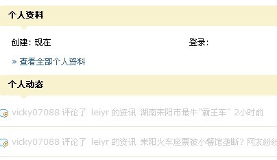

我发现会员在ss首页注册了会员之后,他在home空间评论了主题内容后,并且在最新动态里面有显示他的动态,但是我进他的home空间的时候,他的 id也存在,但是跟他打招呼,就提示 会员信息不存在.
我在home 和论坛后台也查不到他的会员信息,但是到ss 后台可以查看到他的会员信息.
我发现他在家园的的那创建信息那里显示"现在"  是不是哪里出现什么问题.
联系不了他,查不到他的联系方式,
在ss里面注册的会员,不去home里面登陆的话,会在home主页里面显示注册时间"现在"的吗"
最近我发现有好几个会员是那样的了,但是他在 ss里面都是有评论的了,
难道是我接口设置有问题吗?
ss程序里面comfing文件里面的key码 是不是要跟uc里面的完全一致,还是跟论坛的一致?
我在uc里面应用管理里面那通信密是这样的(是安装的时候默认的)
ss:  OeAea5ueMbCby8L7E9c9s2AbFfzdoas0h558F7***********
home: k9J8M7Pei8n7h880l7Gex*******
bbs:  raw6Lc411ehfGfs3G******
ucenter:  /date/config 文件里面的信息:
define('UC_FOUNDERPW', '7b5f6d2cd6cb324b*******');
define('UC_FOUNDERSALT', '121120');
define('UC_KEY', '4y05as9a3c4ZfD1g2zcGbjcI57***********');
define('UC_SITEID', '4I0ia09k3C4kfj1M25cSbGce5C87*************');
define('UC_MYKEY', '4Y03aJ953X4qft1S2PcRb8cp5M8**********');
define('UC_DEBUG', false);
define('UC_PPP', 20);
但是在uc后台看到应用通信是成功的显示.
请帮忙看看,是不是有问题?  ucenter 的接口那文件是对的吗?
我自己注册了个会员测试了,  在没有登陆home的时候是显示创建时间是"现在"      但是可以在home系统登陆,当登陆以后那创建时间就变了,
我到ucenter后台查看了,那些会员都是有在那数据库里面的了.
那为什么会显示  会员不存在,这样会导致好多会员没有登陆过home的主页是空的.
