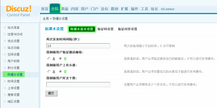

一、防灌水设置:
1、后台 => 全局 => 防灌水设置 => 防灌水基本设置,如下图所示:
1)两次发表时间间隔(秒):在这里设置两次发表的时间间隔,如果发表间隔小于这个设置,系统将会发出警告
2)强制新用户验证激活邮箱:此设置为“是”的话,用户必须验证激活自己的邮箱后,才能进行发布操作
3)强制新用户上传头像:此设置为“是”的话,用户只有设置过自己的头像后才能进行发布操作
4)强制新用户好友个数:在这里填入数字,设置新用户必须拥有的好友数量,之后才可以进行发布操作
以上各项设置好后,点击提交即可生效。

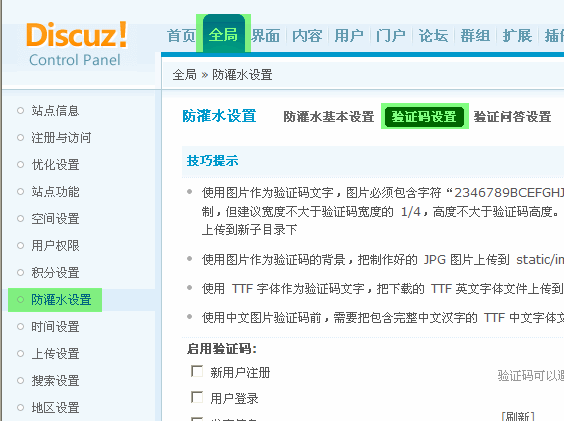

二、开启验证码:
1、后台 => 全局 => 防灌水设置 => 验证码设置,如下图所示:

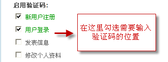

2、启用验证码:在这里勾选需要填写验证码才能通过的地方(新用户注册,用户登录,发表信息,修改个人资料)如下图所示:

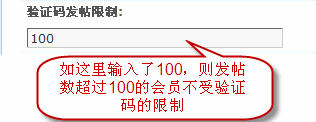

3、验证码发帖限制:在这里输入数字,发帖数超过这个数量的会员,不受验证码的限制,即使开启了验证码,也不需要输入验证码就可以完成操作,0表示所有会员都受验证码的限制,如下图所示:

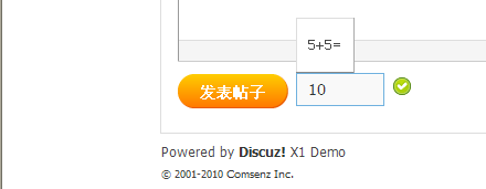

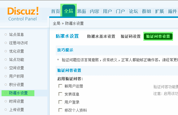

三、开启验证问答:
1、后台 => 全局 => 防灌水设置 => 验证问答设置,如下图所示:
2、启用验证问答:在这里设置要启用验证问答的地方(新用户注册,用户登录,发表信息,修改个人资料),开启后会员必须正确回答系统随机抽取的问题才能继续操作,如下图所示:
3、验证问答发帖限制:在这里填入数字,设置后发帖数超过这个限制的会员,不受验证问答的限制,0表示所有会员受验证问答的限制,如下图所示:
4、验证问答及答案设置:先点击“添加新问题”,然后在问题下面的文本框中输入问题,在答案下面的文本框中输入答案,最后点击提交即可,开启验证问题后的效果,如下图所示:

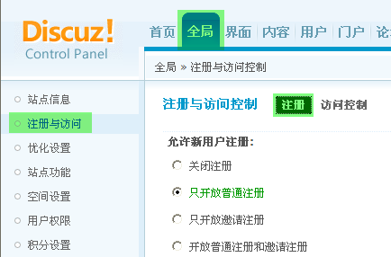

四、注册设置:
1、后台 => 全局 => 注册与访问 => 注册,如下图所示:

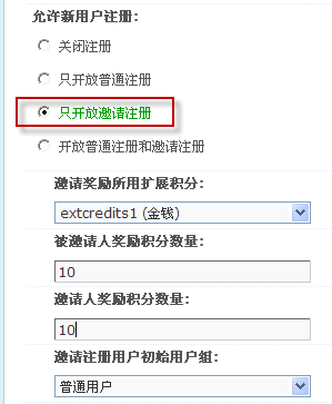

2、允许新用户注册:在这里设置,只开放邀请注册。这样只有收到邀请链接的人才能注册成为站点的会员,如下图所示:

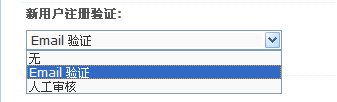

3、新用户注册验证:可以选择Email验证或者人工审核,只有通过了验证才能成为正式的会员。如下图所示:

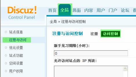

五、访问控制设置:
1、后台 => 全局 => 注册与访问 => 访问控制,如下图所示:
2、允许访问站点的 IP 列表:只有当用户处于本列表中的 IP 地址时才可以访问本站点,列表以外的地址访问将视为 IP 被禁止,仅适用于诸如企业、学校内部站点等极个别场合。本功能对管理员没有特例,如果管理员不在此列表范围内将同样不能登录,请务必慎重使用本功能。每个 IP 一行,既可输入完整地址,也可只输入IP 开头,例如 "192.168."(不含引号) 可匹配 192.168.0.0~192.168.255.255 范围内的所有地址,留空为所有 IP 除明确禁止的以外均可访问,如下图所示:
以上各项设置好后,点击提交即可生效。

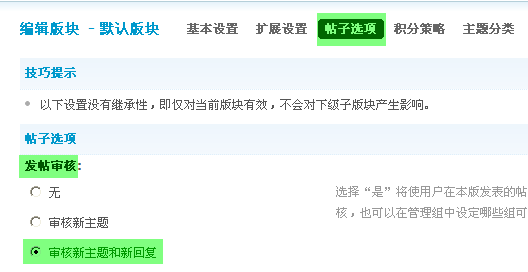

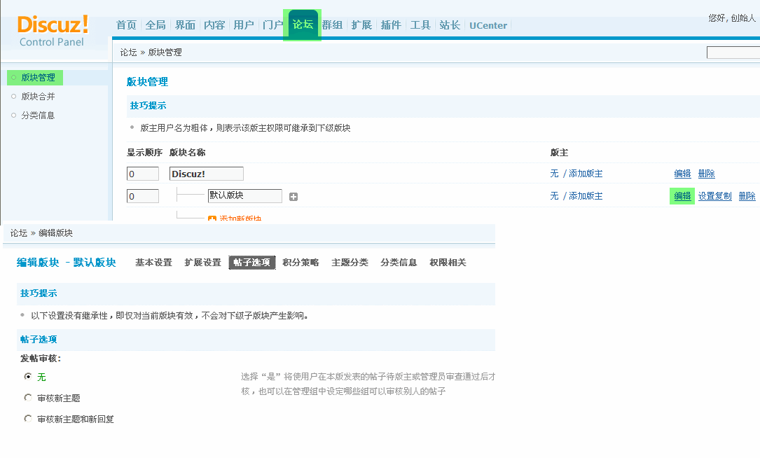

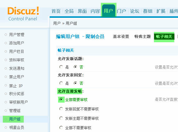

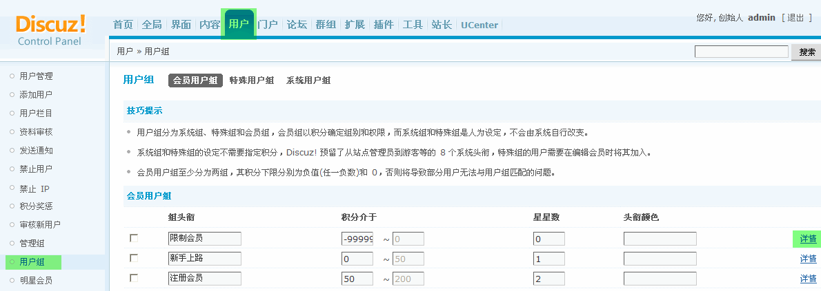

六、开启审核:
后台开启帖子审核,防止灌水,以下两个地方要配合使用,只有都设置了审核,发帖才需要审核。
1、后台 => 论坛 => 版块管理 => 编辑版块 => 帖子选项 => 发帖审核,选择审核新主题和新回复,如下图所示:
2、后台 => 用户 => 用户组 => 详情 => 帖子相关 => 允许直接发帖,选择全部需要审核,如下图所示:

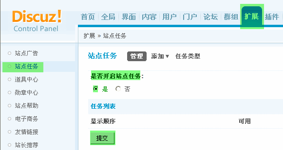

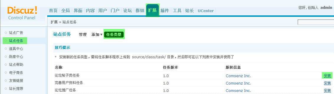

七、开启站点任务:
1、后台 => 扩展 => 站点任务,开启站点任务,完成任务给相应的积分等奖励,没有积分的会员不能进行其他操作。如下图所示:
2、任务类型:安装要启用的任务类型,如下图所示:

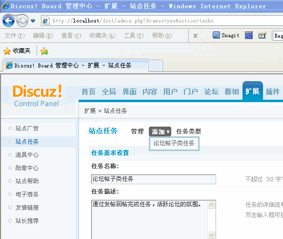

3、添加:添加已安装的任务类型,设置具体的任务奖励,任务可申请的用户组等。如下图所示:
