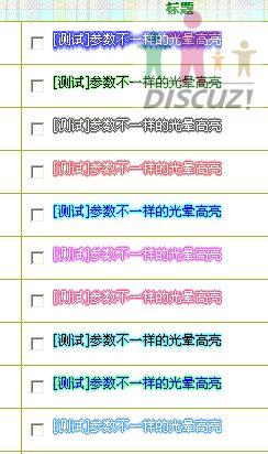

单单只是光晕高亮,由不同参数得到的10种效果
如果你有时间
可以弄出无限种效果出来啊
参数不一样,就有不一样的效果

新增的效果:
如果你有时间
可以弄出无限种效果出来啊
参数不一样,就有不一样的效果
[ 本帖最后由 lu5266 于 2005-11-4 10:34 编辑 ]
