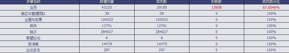

转换后 原论坛数据中所有有中文的地方 消失或变成了乱码 方块之类的
除部分会员外,其他帖子数据转换显示成功  如图显示
会员转换不成功提示:字段值重复,入库失败
问题1:原论坛是gbk编码 转换成7.2uc是utf8  是不是这个转换有问题?
问题2:为什么有部分会员转换不成功
非常感谢
解决了,是gbk转换成uft8的问题  建议dvbbs数据库的用户选gbk版本转换

漫天飞舞 发表于 2010-5-7 15:45:22 | 显示全部楼层
需要重新安装gbk编码的论坛,然后重新转换。如果想用utf8编码,可以转换后无问题了再进行转码操作

蓝豆 发表于 2010-5-7 15:49:55 | 显示全部楼层
建议转换到7.2的GBK后再转到UTF8
漫天飞舞 发表于 2010-5-7 15:52:00 | 显示全部楼层
不影响的

 楼主| 所有所思 发表于 2010-5-7 16:05:20 | 显示全部楼层
已经解决了 确实是gbk论坛版本的问题 换成gbk后 所有问题都解决了
请问从7.2gbk如何转换成7.2utf8   有一个tools工具  是不是用这个tools就可以
蓝豆 发表于 2010-5-7 16:56:35 | 显示全部楼层
回复 8# 所有所思 的帖子
    可以用的
