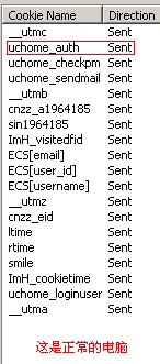

出问题的那台电脑,在/ucenter/avatar.php?uid=23&size=small这里uchome_auth这个cookies就不在了.
上面是正常的情况,下面是不正常的情况
我实在是找不出哪里删除了uchome_auth这个cookies了.........救命啊........
