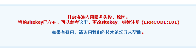

24.开启漫游报错101
如图提示:
打开:http://faq.comsenz.com/?action-viewnews-itemid-400  下载并运行对应你版本的神器找回 {:soso_e120:}
