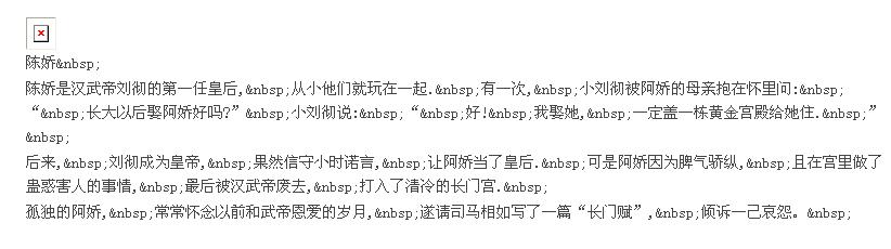

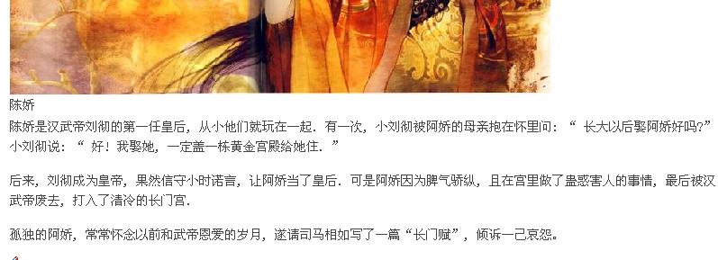

网站之前不是discuz的,现在转换成dz7.2的了,但是发现两个问题:
1.如果之前帖子或者回复里面加的有空格,现在显示:
2.如果之前帖子或者回复里面有上传的图片,图片不能显示,地址为:http://up_img/201057160553150.jpg这样的绝对地址:
这两点修改方法很简单,只需要点击编辑然后不用修改任何东西,再点确定就可以一切正常了。但是由于以前的帖子比较多,都这样的话很费力,
有没有什么办法或者工具能够批量的修改一下啊?
这个是之前的:
这个是点击编辑、确定后显示的:

 楼主| cfcfcom 发表于 2010-5-27 16:48:07 | 显示全部楼层
按照二楼的修改了还是不行。显示的还是叉
程序是枫叶转换成dvbbs然后再转成dz的。没有枫叶直接转为dz的。从枫叶转换到dv,附件没转换过来,所以dv到dz也没有附件,现在看帖子的代码是这种类型的:[img***]up_img/201057160718100.jpg[/img***]的(故意加的*,不然这里也变成叉了。代码和dz里面直接调用网络图片是一样的),我把以前图片文件夹up_img转到这里来了,但是显示的还是绝对地址,点击修改后就会使用相对地址,图片就可以显示了。单个修改可以实现,但是太多了,所以求能批量修改的方法
具体效果请看:http://www.yangtzeu.net/viewthread.php?tid=18676
