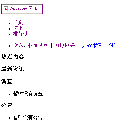

我在局域网内自己的机器上安装了comsenzEXP集成软件包。安装之后可以在别的机器上可顺利对我的Discuz!和UChome进行访问。例如:(http//:192.168.19.228:1108/bbs/)但是却不能对supesite进行访问。例如输入(http//:192.168.19.228:1108/ss/)只能出现简化文字,图片什么的都看不到!请各位达人帮帮忙!知道的尽量给我说仔细一点!因为我也是才接触这个东东!拜托各位了!个人QQ:584892635

您看一下ss下config.php中的$_SC['siteurl']设置

您修改ss目录下的config.php中的
$_SC['siteurl'] = 'http//:192.168.19.228:1108/ss/';

就是让你把配置文件中的网站URL修改成那台服务器的IP,不然你看到的是样式因为网址不对,所以没法调用,你查看页面源码就能看出端倪了。
