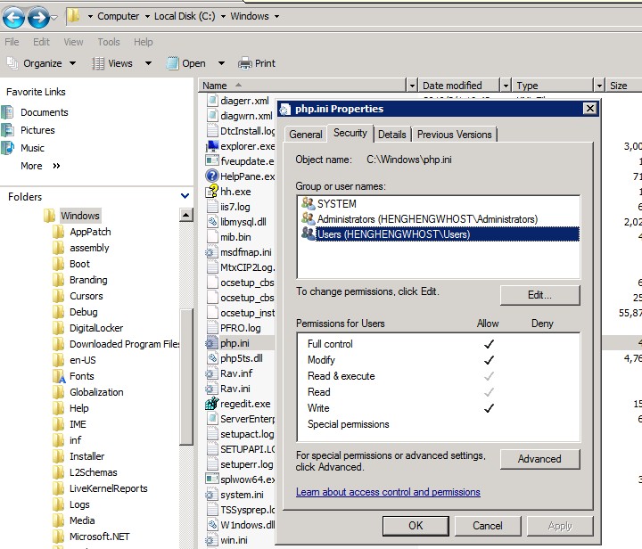

WINDOWS下PHP.INI也有权限 MYSQL安装目录和TEMP都设置了权限

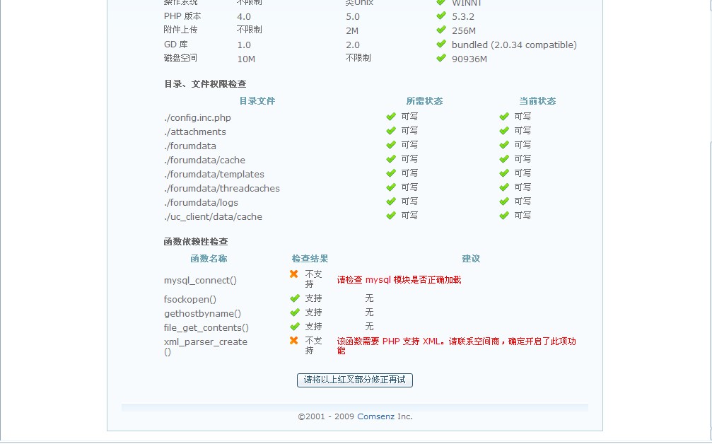

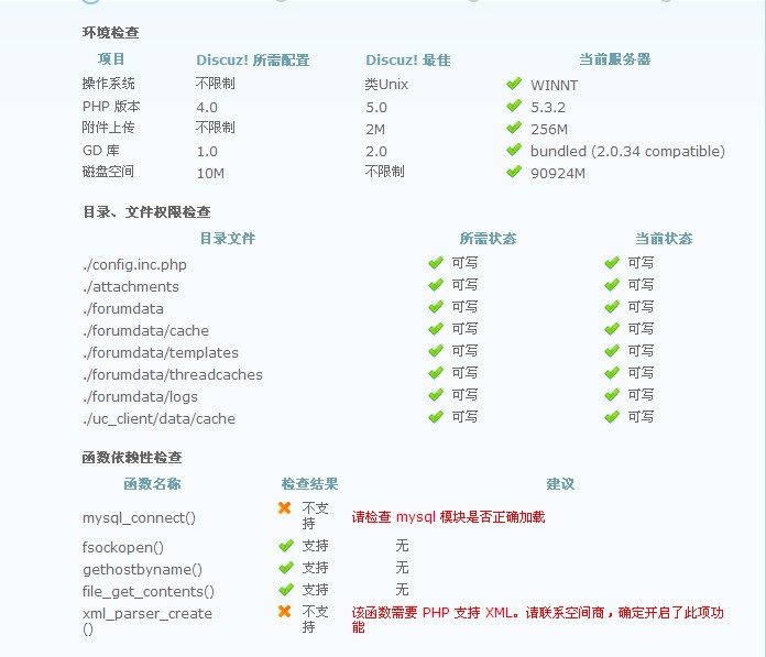

二。安装Discuz!论坛时提示“不支持Mysql数据库,无法安装论坛”的解决方法如下:
答:
1,在系统的 system32(C:\windows\system32)目录下缺少libmysql.dll文件,解决方法是找到php目录下的libmysql.dll,并将libmysql.dll复制到C:\windows\system32目录中

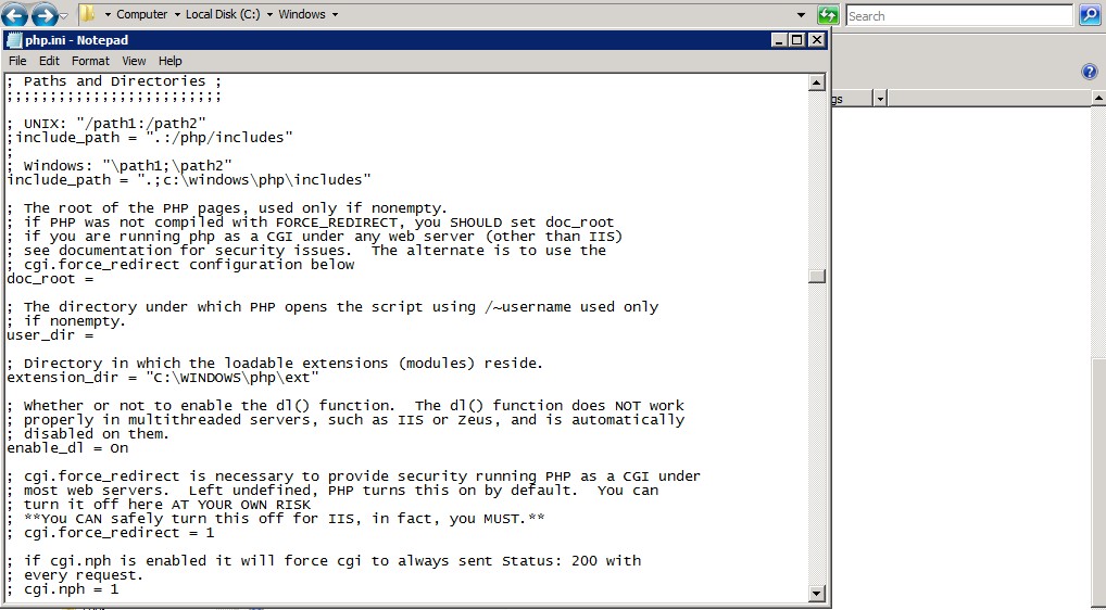

2,在C:\windows目录下的php.ini文件中,没有将“;extension=php_mysql.dll”中的前面一个“;”去掉,所以不能使用相应功能,解决方法是打开php.ini文件找到
改成
extension=php_mysql.dll    //去掉前面的;使之生效

重要,还要检查php.ini文件的权限,检查复制到system32里面的php文件的权限,检查php安装目录文件夹的权限,至少要有users默认权限;
C盘WINDOWS目录的TEMP文件夹至少要有USERS组修改级别权限。

上面的全部设置了,问题依旧. 重启IISN次了
xiaoyuwxz 发表于 2010-6-24 10:19:15 | 显示全部楼层
检查php配置中是否打开了
