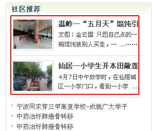

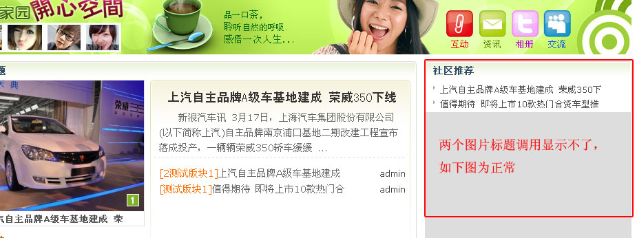

我装的19楼模版,但是论坛首页右侧的图片主题无法显示,请大侠们帮忙看看什么问题,如下图
怎么能像第二张图一样能正常显示图片主题
