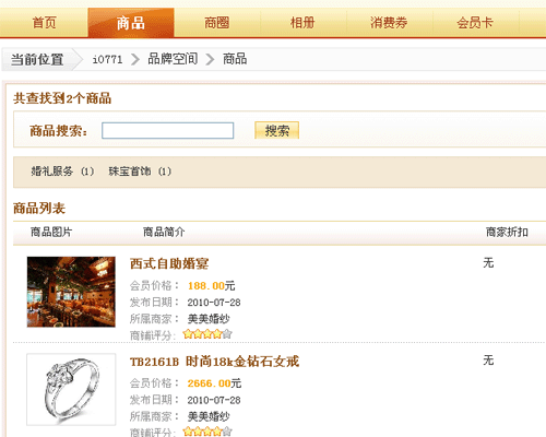

和“商圈”列表:
中,“商家折扣”是在哪控制?
我的商品原价是比会员价写得贵的,但是商品列表的“商家折扣”还是“无”
我不知道康盛对这个模块是怎么处理的?

“商家折扣”是在哪控制?
需要在店铺管理里,开启会员卡,如下图
