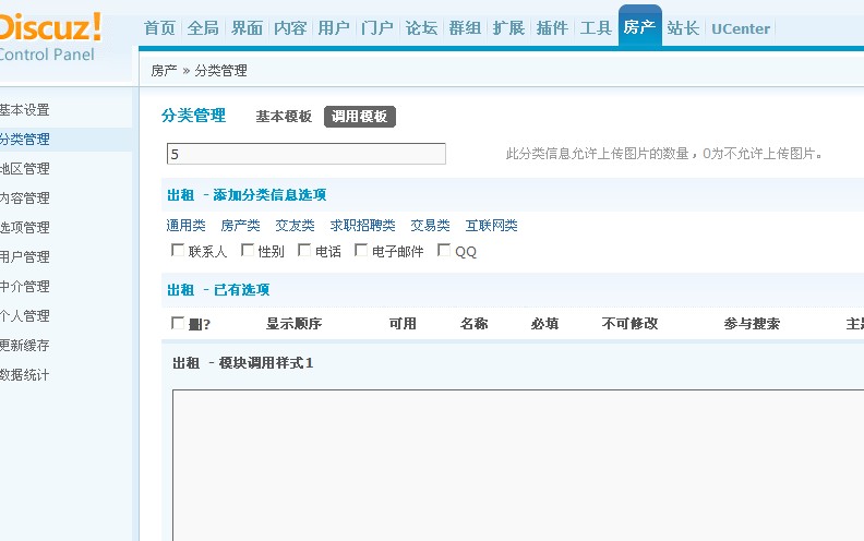

 楼主| 小河帮 发表于 2010-8-4 14:25:28 | 显示全部楼层
==我发给你吧
jack168 发表于 2010-8-4 14:11
好的,谢谢了
 楼主| 小河帮 发表于 2010-8-4 14:38:09 | 显示全部楼层
出租 - 分类信息帖子显示模板
{H_rents}: [H_rentsvalue] [H_rentsunit]
{H_name}: [H_namevalue]
{H_ ...

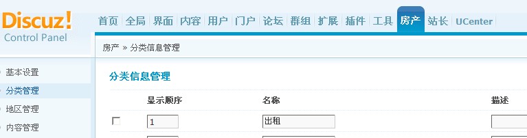

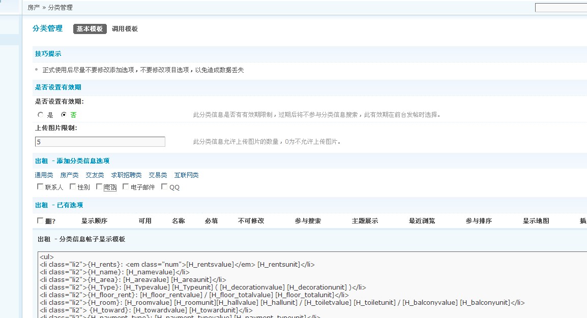

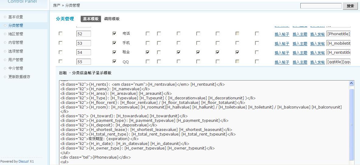

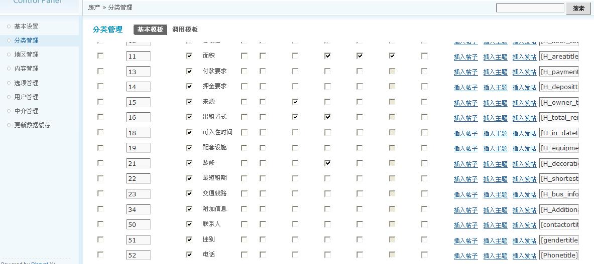

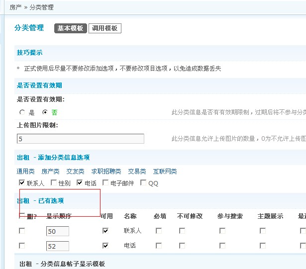

jack168 发表于 2010-8-4 14:26
麻烦再把分类信息选项截图,谢谢
jack168 发表于 2010-8-4 14:38:13 | 显示全部楼层
回复 小河帮 的帖子
    已将代码和截图在贴在贴子上了,分类选项的截图刚在上面加上去了,三个图加起来就是完整的分类选项字段
 楼主| 小河帮 发表于 2010-8-4 14:46:04 | 显示全部楼层
搞定,谢谢
jack168 发表于 2010-8-4 14:56:25 | 显示全部楼层
不客气(EM:131:)(EM:131:)
